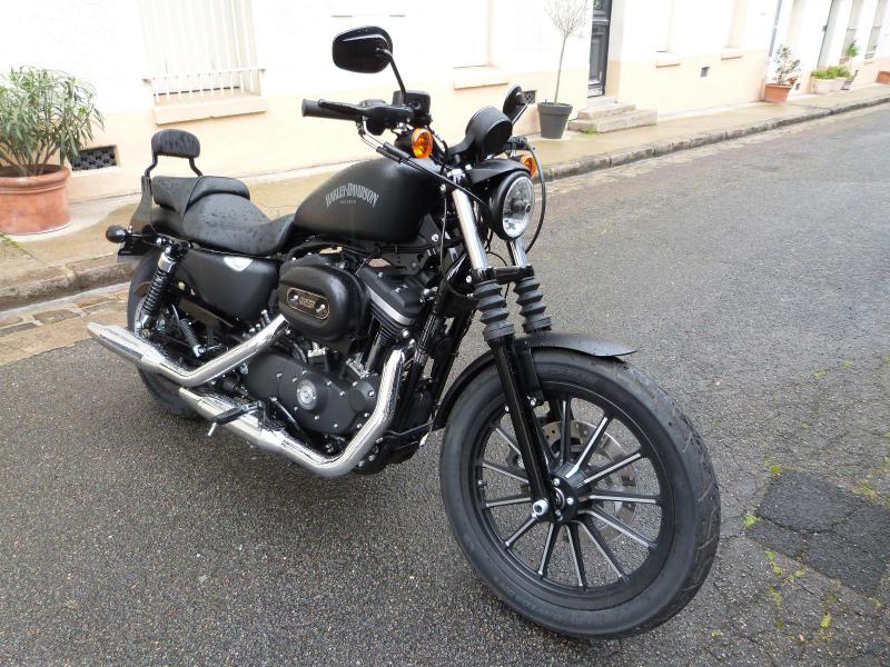

Je viens de retirer les mieux en deux secondes avec du fil de pêche, sans chauffer, c'est parti tout seul.
mon Iron : http://www.forumsportster.com/t24068-Iron-883-de-Jypey.htm?q=
