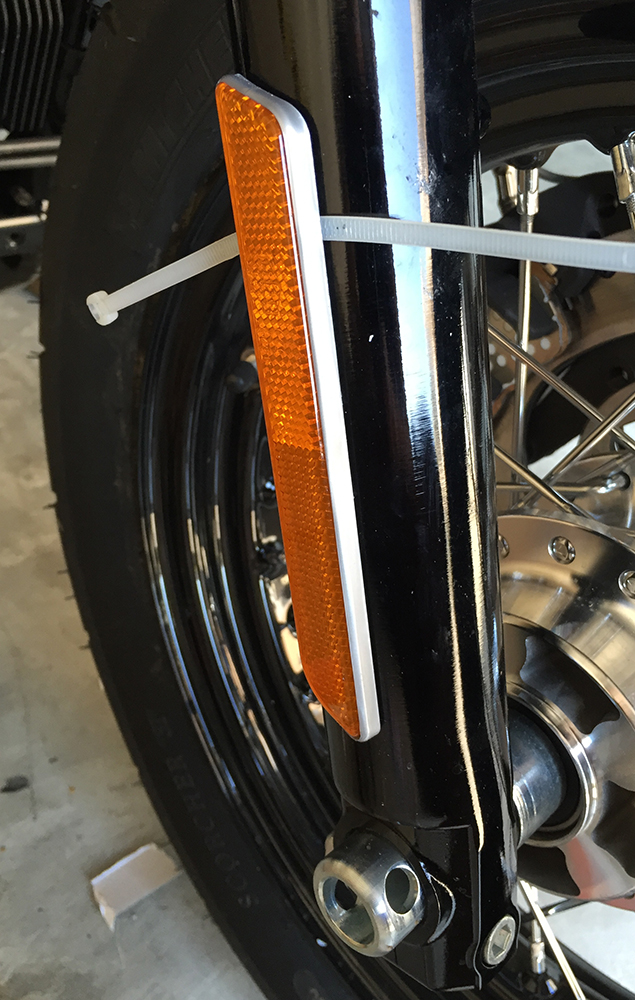

Ça y ai. J'ai sacqué les catanazes. J'ai utilisé du fil alimentaire pour les rôtis, Laughing de l'essence A, du sopalin, mes ongles et un médiator souple pour guitare. Aucune trace, aucune marque. Je suis ravi Okay

collier électrique.. çà va bien aussi.. Mr. Green

Oui il faut une matière non marquante . quand a moi j'avais pas chauffé
