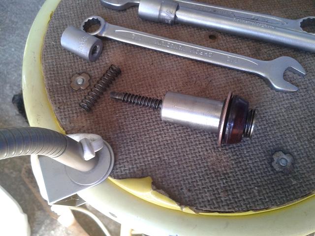

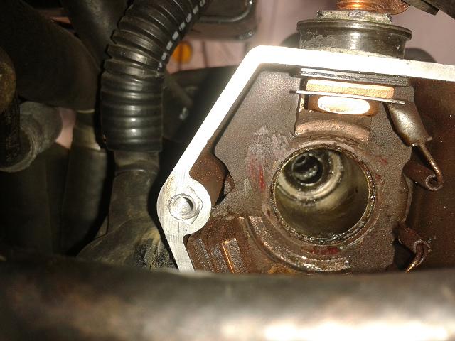

salut
je revient a l'origine de mon post,et le "clac-clac"....
j'avais tout nettoyer,graisser ect,et jusque il y a quelques jours,tout allait bien...
et la,clac-clac encore,et impossible de demarer...
apres demontage,sa viendrait du "solenoide"...
si quelqu'un a un lien ou une photo de comment c'est foutu,sa m'arrangerait un peu pour le remontage ^^
en gros ou j'en suis:
j'ai demonté,mais le soucis,c'est que le ressort devant le doigt de solenoide,ben je me souviens pas ou il va.......
si quelqu'un a une idee....je suis preneur !!

salut
beh voila,c'est bien les cuivres qui sont dans le solenoide qui sont usés....
je vais commander le cache avec le poussoir dessus et sa le fera...
en attendant,un trou sur le cache et un tournevisse et sa demarre !!!

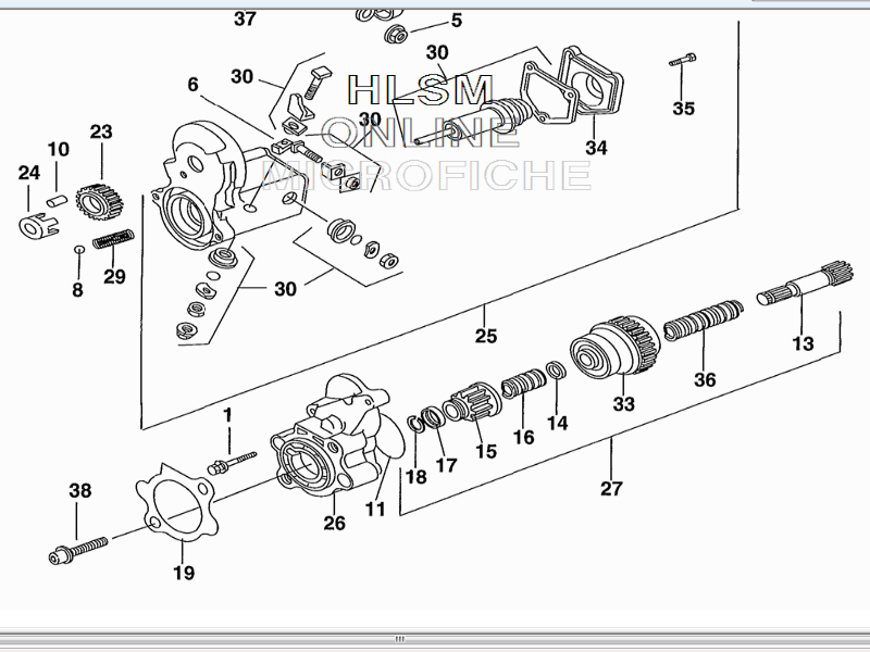

Voici qui devrait aider Arrow
avec le lien en rapport pour d autres vues éclatées, ref de pieces etc ...
http://partsfinder.onlinemicrofiche.com/ronnies//showmodel.asp?Type=12&…
Mer 22 Aoû - 04:43 (2012)

Message soucis démarreur...... Répondre en citant
salut
merci dd !!
mais ou et le reste de ton message ??quand je l'est lu se matin,il etait plus long !!!
en gros,se qui est usé et qu'il faut que je change,c'est le kit solenoide,numero 30 sur ton schema !!
le doigt de solenoide ne fait plus contact avec les cuivres quand je demarre avec le bouton,car il ne va pas completement au fond.
Mais si je mets un cache avec poussoir,la sa va au fond,sa touche et lance le demareur.
en attendant que je commande le poussoir,j'ai juste perce le cache d'origine et je pousse le doigt de solenoide avec un gros tournevisse !
