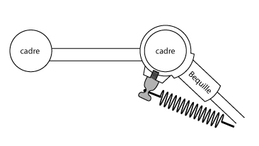

J'ai pas la possibilité de faire une photo mais j'ai fait un croquis.
Le trait rouge représente la cassure:

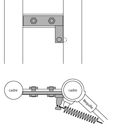

J'ai pu me débrouiller provisoirement en reformant un téton sur un fer rond et en le soudant à 2 pièces de fer plat et en boulonnant l'ensemble dans le "U":
En haut = vue de dessous
C'est pas esthétique mais ça fonctionne
Et ce que je compte faire maintenant que j'ai une solution de rechange:
Meuler, percer et tarauder le support puis rapporter un téton fileté... au cas ou il lui reprendrait l'idée de casser (ce dont je ne doute pas)
Que pensez-vous de cette idée?
