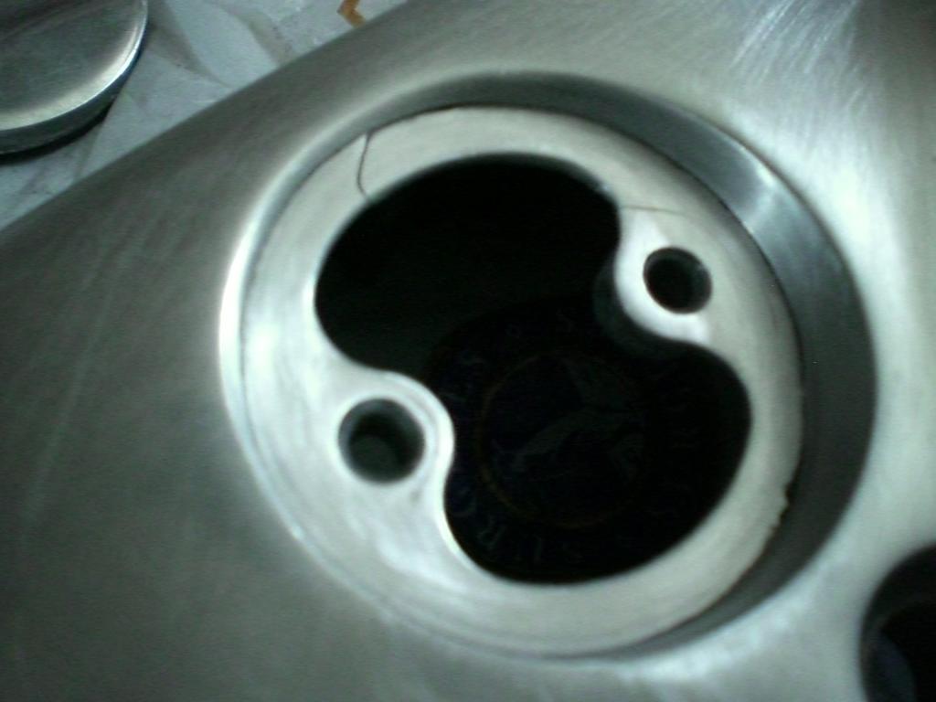

sur une fissure
il vaut mieux souder au TIG
Mar 10 Avr - 23:28 (2012)
Message vidange primaire, et là c'est le drame !!! Répondre en citant
OZO a écrit:
Madmax a écrit:
comme l'a si bien dit OZO dégraissage
soudure au TIG  à l'interieur Okay
lun bon soudeur  te fait ça en moins de 10 mm
au cas ou ça déforme un peu le pas de vis
un coup de tarreaud
et voilou
le taraud us tu le pécho ou ? Mr. Green
chez le marchand Mr. Green
des que tu bricoles un peu
il est tres utile d'avoir des tarauds US
ça m'as rendu pas mal de services
pour refaire un taraudage ou refilter un boulon

oui il faut fouiller un peu c moins courant ... bon dans son cas c pas foiré comme il vis est venu ,elle était juste bridée a point pour être étanche , tel un raccord hydraulique Big . le bon soudeur ne fera pas de crotte Greedy

pour me faire ça, ça m'a couté 30€, 10€ de soudure et 20€ d'usinage, alors que les carters appairés valent 450€ chez IAME Crying or Very sad
recharge en alu au TIG
fraisage aux cotes d'origine
en partant de ce carter qui avait subi les outrages d'une rupture d'embrayage à 16000trs/min

Je pense que ca vaut le coup d'essayer.
Avec le lien que tu avais trouvé, au pire tu les mails avant avec les photos de ton carter, normalement s'ils sont pro, ils devraient te dire si jouable ou pas et le tarif.
Comme ca tu prend Rdv et tu fais le déplacement une seul fois le temps de la réparation vu que tu a 1H20 de délai de route. Et avant tu trouve la vis de remplacement que tu as foiré et au pire le taraud comme ca si la recharge de soudure foire le pas de vis, ben ils pourront te le refaire de suite moyennant la piece à l'arpette qui le fera.
Sincerement je pense que c'est faisable à un cout inferieur a un carter neuf.

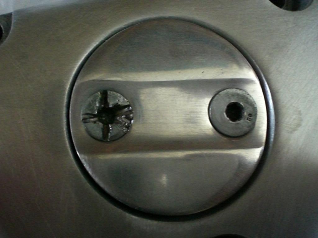

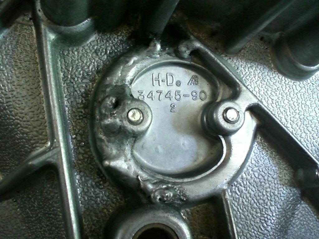

Ca y es , je peu souffler un peu... sacrée journée hier... la course...
donc hier matin, LG racing me répond par mail qu'il veux voir la pièce avant de ce prononcer pour la soudure et le tarif...(pas evident sur photo)
Direct je l’appel pour convenir d'un rdv ou d'un éventuel envoie par la poste...après quelque échange, le courant passe bien, je lui propose de me pointer dans l'heure qui suit, de lui laisser la pièce et de la reprendre en fin de journée...le mec a un boulot monstre mais c'est un passionner,me voyant en galère il accepta ... C'est bon ça
CA m'a fait tous bizarre en rentrant dans son magasin de scooter, derbi, MBK avec mon carter d'Harley... le mec est vraiment cool, malgré que la soudure ne soit pas évidente à cette endroit ( filtage très proche et alu assez fin) il veut bien tenter le coup en me disant que si ça foire il ne me fera rien payer...
Pour tuer le temps , je suis passé voir le cons d'Orleans, histoire de demander quelques tarifs incandescant dont la maison du Milwaukee a la secret...alors carter primaire 379 euro et LE joint de carter 37 euro... mdr j'ai rigoler un bon coup en lui disant que la pochette de joint complet était a 24 euro chez biker store...
Vers 18h de retour chez LG racing , mon carter est réparer comme il faut, la soudure est un peu pâteuse mais le tous a l'air costaud... Bravo
une bonne adresse pour tous ceux du Loiret qui cherche a soudé de l'alu, de plus Laurent est super sympa!!!
donc cout total de cette réparation 40.80 euro de soudure + 160km... selon moi ca reste honnête...

et bien maintenant quand tu visses ou dévisses tu te sers d'un tournevis ou une clef BTR et non un burin Mort de Rire et avec douceur
tout et bien qui fini bien Bravo
