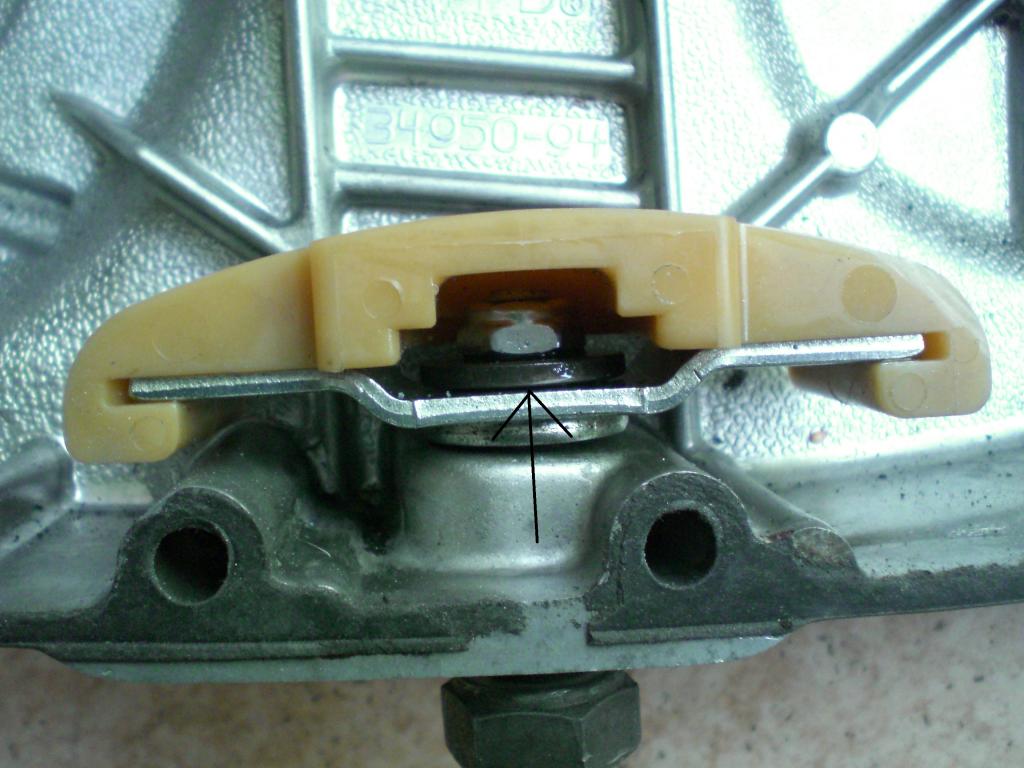

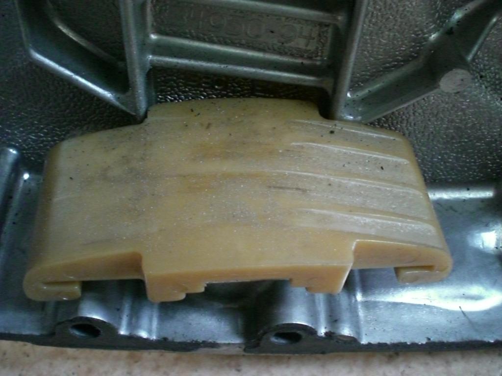

Par curiosité : a quoi qu'il ressemble le patin tendeur de chaîne....coté du frottement avec la chaîne......usé ou pas ???

c'est marrant que tu me parle de ça, je me demandais justement , j 'ai un léger jeu au niveau de la flèche , j'imagine que c'est normal ...
sinon le patin tendeur n'est pas usée spécialement , d’ailleurs avant de démonter la tension me paraissait correct, cela devais être fait régulièrement... : Okay

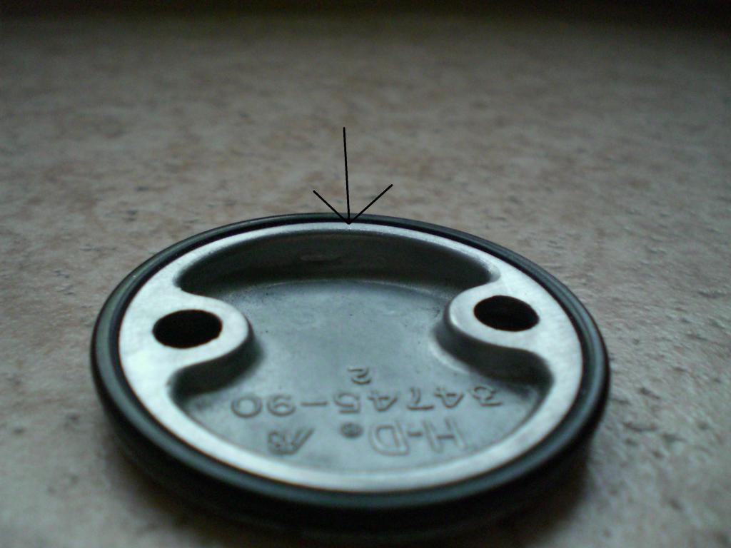

ça a l'air d’être bien fait Okay si tu as de l'huile par capillarité par les fentes qui se voit encore devant , tu pourra dégraisser a l'acétone et fait un joint silicone Wink

Concernant le jeu.......je ne sais pas si c'est normal ou pas
Combien de kms a l'os ???
Je me pose la question de savoir si je dois ou pas changer le mien.......faut que je regarde les préconisations harley...?
Suivant le joint que tu vas remettre tu aurais peut etre intérêt a mettre une fine "couchounette" de pâte a joint bleu en plus du trait de silicone qui existe sur certains joints en polymère.

le kilométrage du brelon est incertain , j'ai une facture de 99 ou elle a 47000km , donc en 2012 ... aucun doute c'est du Costaud Okay

je ne pense pas en avoir besoin (enfin normalement), dans le doute j'ai un peu poncer a plat la nervure du cover pour que le joint plaque un peu plus ... Mr. Green

tu verra bien a la longue ... le carter n'est pas en pression , la soudure est p'tète suffisamment étanche aux suintements , d'autant que la trappe ne baigne pas Wink
dans un cas différent , immergé même sans pression , avec un torique quand c fendu , c mort , ça fuit...

pour le jeu sur le patin tendeur de chaine primaire , je viens de regarder sur un que j'avais changé aux alentour de 80 000 kms et il y a aussi un leger jeu
A mon avis c'est normal au bout d'un certain kilometrage et comme le patin est en appui sur la chaine primaire , ça cause pas de soucis ( je l'avais changé par precaution quand j'avais monté mon carter primaire chromé et niveau usure c'est pareil que toi )
si je peux me permettre un conseil , remet des vis tete fraisée neuve pour la petite trappe de controle et des petits joints toriques neufs sur les vis Wink

juste pour savoir, je viens de demonter ma trappe de visite pour controler ma chaine, pour le remontage faut il mettre de la loctite ??

@shazz : perso , je n'en ai jamais mis sur ces vis , y a pas de raison que ça se dessere Wink
