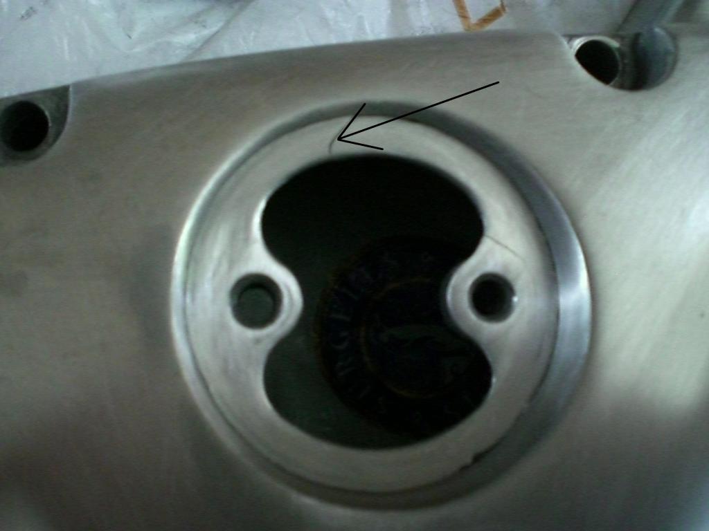

Ca y es j'ai changer le patin tendeur,les joint sont neuf, carter primaire remonter , vis neuve , 1 litre huile et roule ma poule ...
entre 2 averses je suis parti essayer le brelon pour voir si il y avait une fuite... et bien ... oui!!!! Shocked Shocked Rolling Eyes
un léger filet qui s’échappe de la trappe de visite par le haut...c'est minime
je pense raboter encore un peu le rebord de la trappe de visite pour que le joint plaque un peu plus...ou peu être trouver un joint plus épais de même diamètre ...ou laisser ça comme ça...a voir

met du join bleu de chez loctite, ca marche niquel pour ce genre de soucis Okay Okay

oui a voir la fissure devant j'avais de gros doutes sur une étanchéité parfaite Rolling Eyes comme le dit sega la pâte bleue , c la même utilisée pour la réparation de joints de culasse Okay

tu fais un bon joint avec ta pâtes bleu et ça devrai rouler Okay

le mien est etanche grace a ca, puisque j ai un pas de vis qui est casse, pratiquement entierement, et depuis que j ai mis la pate, plus aucune fuite Okay Okay

Je viens de découvrir ce post Shocked
En me mettant à ta place, j'ai flippé dès la première page et finalement je suis content pour toi que tu t'en soit tiré aussi bien Okay
Maintenant (même si j'arrive après la guerre, désolé) je soumet une idée:
Ne pensez-vous pas que ce produit
http://www.durafix-easyweld.com/fr/
en ouvrant un peu la fissure au dremel, aurait pu faire l'affaire?
Bonne chance pour la suite Fonzy Okay
