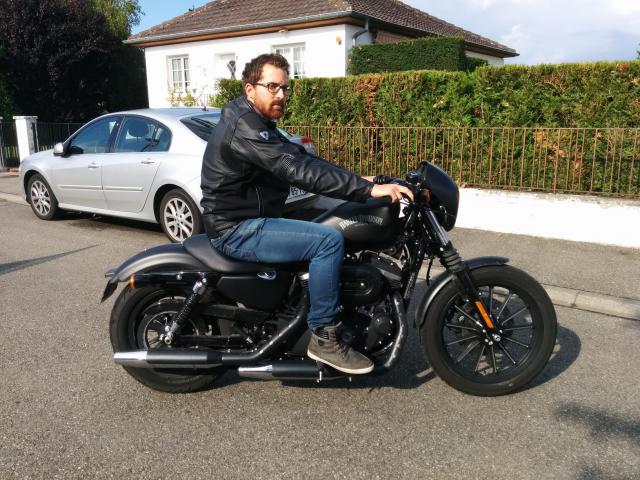

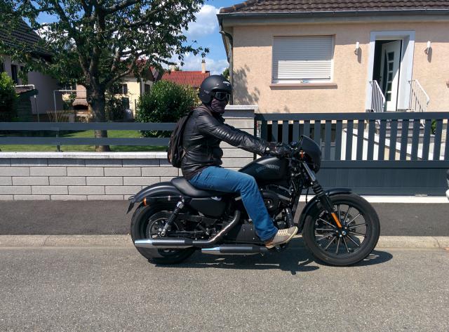

Pour ceux qui hésitent encore avec les commandes avancées, voici ma contribution, la photo avant et après montage des commandes.
AVANT :
APRES :
Je mesure 1.83m, et je ne changerais pour rien au monde les commandes avancées, je suis bien plus à l'aise, avec les médianes je pouvais avoir des crampes dans les jambes sur les parties d'autoroute. Il m'a fallu 5 minutes pour m'y habituer, et la position est bien plus "à la cool", c'est plutôt génial Mr. Green

Avant, t'avais l'air tout crispé sur des chiottes... Mr. Green
Après, t'as l'air cool! Okay
belle analyse, c'est exactement ça Mort de Rire

c'est clair qu'avec les photos avant /après ..c'est le jour et la nuit.
Bien vu les commandes avancées Okay
C'est bien le même ? Il y en a un avec un casque et un bandana, l'autre sans. Les chaussures sont différentes. Bon, ça fait déjà 3 erreurs, à vous de trouver les 4 autres Mr. Green
Mort de Rire Mort de Rire
