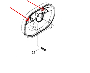

depuis quelques temps j'essai d'identifier un probleme sur ma moto
je suis tombé en panne cet hiver apres un gros "pouch" coté filtre

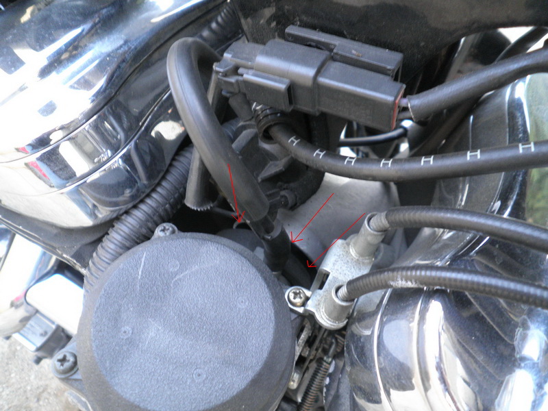

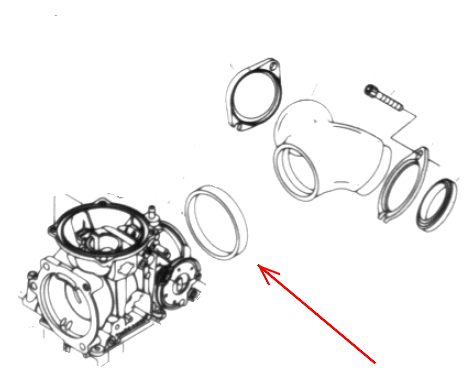

j'ai le carbu qui est sorti de sa jonction avec la pipe d'admission
en demontant j'ai mis ce soucis sur le compte du joint caoutchouc qui relie carbu / pipe (flecjhe rouge ci dessous )
je suis allé à la concession de Perpignan chercher un joint tout neuf
depose repose nettoyage carbu gicleurs ...au cas où ??
premier test de quelques kilometres
ça pete à l'echappement quand je coupe
donc j'attibue ça à une prise d'air

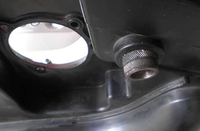

je demonte la boite filtrant e et je m'aperçois que l'entretoise arrière sur la partie plastoc est dessertie ce sont les entrtoises qui permettent de guider les 2 boulons d'atache du car (22)
voila l'entretoise completement nase Embarassed

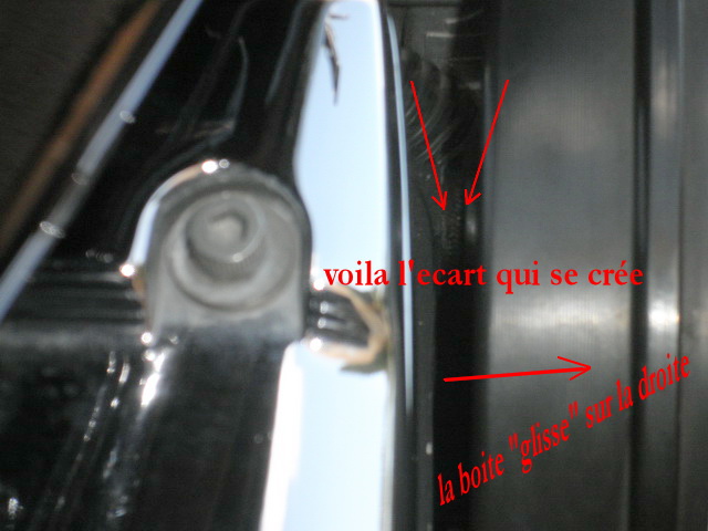

en chauffant l'entretoise a fondu le pastoc de la boite et laisse glisser la boite sur la doite créant une prise d'air
j'attirbue alors la panne à ce phenome ....

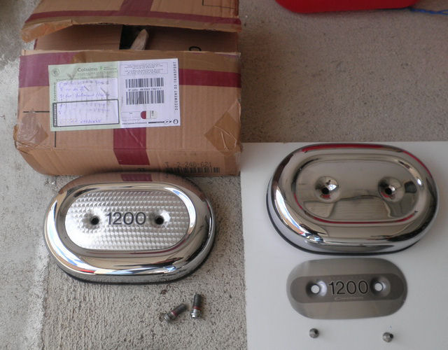

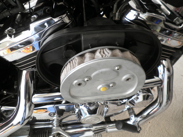

grace à l'entraide entre motards un memenre de forum m'offre sa boite filtrante et me l'expedie par la poste lundi
elle arrive ce matin tout content je deballe

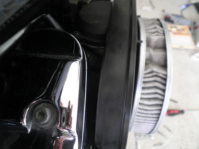

je monte tout en place pas de jeu nulle part tout est nickel

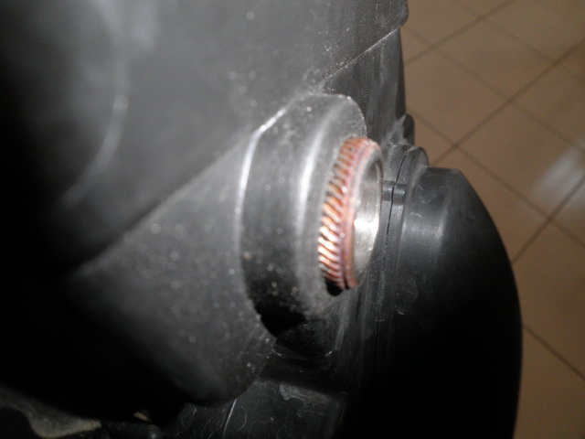

cet apres midi je fais un test de 70 kms ça pete parfois dans le carbu et quand je coupe à l'echappement
voila le resultat d'une boite nickel au bout de si peu de kilometres

Salut,
Le carbu n'est pas emboité dans le joint, c'est le boitier du filtre qui le tient en place, emboites correctement le carbu en utilisant de la graisse à pneus,( sinon impossible) et tu verras que le boitier du filtre se monte sans contrainte et les douilles ne se dessertiront plus.

L'emboitement du carbu dans le joint de la pipe, moi je les toujours fait sans graisse ni rien, juste appuyer en bougeant un peu de haut en bas et je trouve que ça rentre tout seul. C'est quand même bizarre que les inserts de la plaque arrière se barre comme ça! J'ai aussi eu un insert qui se barrait (celui qui correspond au reniflard du cylindre arrière)... Du coup, voulant de toute façon changer de filtre, j'ai tout changer, en mettant un kit reniflard avec la platine de maintient du carbu et du filtre. Ton carbu est-il modifié? Tu as changé les gicleurs ou autres? J'avais quelques toussotements dans le filtre après installation d'un kit dynojet, j'ai réhausser mon aiguille, et plus de problème!

Une question me taraude... comment est-il possible que le carbu puisse se déboiter alors que le carter support de filtre est fixé sur ce carburateur, et qu'ensuite les 2 gros boulons creux de reniflard sont vissé dans les culasses et maintiennent le carburateur bien pressé contre la pipe d'admission ? Rolling Eyes
