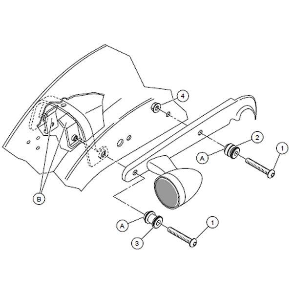

J'aurais besoin de vos conseils pour l'installation du Docking hardware kit #53529-04 (dessin ci-dessous) sur mon Forty-Eight avec plaque latérale.
J'ai le mode d'emploi mais 2 questions :
- il est indiqué que je dois mettre de la superglue sur les vis mais est-ce uniquement au niveau des "docking points" (pièces 2 et 3) ou sur toute la vis, même la partie non recouverte par les "docking points" ?
- Par ailleurs, contrairement au dessin de l'instruction, j'ai un écrou à l'intérieur et non un "stock clip nuts" (B sur le schéma). Je conserve l'écrou ou je le change pour celui du kit ?
Merci par avance pour vos lumières.

C'est vrai que c'est mieux en grand. Very Happy

Du frein filet juste en bout des vis là ou l'écrou se visse, oui je pense que tu peux conserver ton écrou si c'est le meme diametre et le bon pas.

Salut,
Voici les réponses à tes questions traduites de la notice : http://www.harley-davidson.com/en_US/Media/downloads/Service/isheets/-J02896.pdf
* il ne faut pas mettre de superglue mais de la loctite 243 (on appelle ça du frein-filet) Wink
* il faut mettre de la loctite seulement sur les 2 ou 3 premiers filets des vis (du côté où tu visses l'écrou)
* pour les 2 vis arrières il faut récupérer les écrous d'origine

Tu as le support de plaque latéral HD, tout comme moi, les vis du côté gauche étaient trop courte d'un centimètre, j'ai du en commander chez le conc'...
Par contre je n'ai pas mis de loctite, cela fait près de 1000 bornes et ça n'a pas bougé...

Merci pour le tuyau pour les vis gauches. Je me demande si je ne vais pas profiter de la révision des 1600km dans 10 jours pour lui demander de les installer en même temps. Cela ira aussi vite.

T'en as pour MD10 avec les bons outils : clé plate et cliquet+douille pour démonter, clé plate et clé allen pour le montage
ou plus si comme moi tu n'as qu'une p****n de grosse clé avec un embout allen et que tu dois virer le clignotant pour pouvoir passer... Smile
Et vérifie quand même pour les vis on ne sait jamais sinon tu vas devoir aller voir ton conc' avant car que ce soit ATS Bastille ou Borie, aucun n'avait ça en stock, commande oblige...

Effectivement. Les 2 vis arrières sont trop courtes. Je vais passer samedi chez mes amis de Borie les commander.. sauf s'ils les ont en stock. Je ne dois pas être le seul à installer ce truc !!!
Mais je ne comprends pas que la notice d'installation ne le mentionne pas. Ni le catalogue. D'habitude ils sont très complets.
