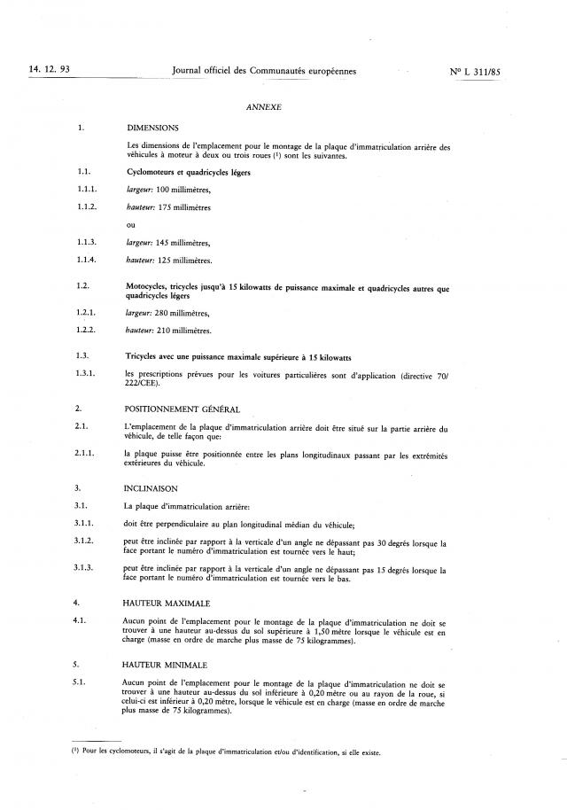

Bizarre moi il fonctionne le lien
va sur: http://eur-lex.europa.eu
et cherche la directive 93/94/CEE du 29/10/93
en resumé ca donne ca:

Bon si j'en crois http://www.legifrance.gouv.fr/affichTexte.do?cidTexte=JORFTEXT000020237128
Citation:
Article 3
Conditions générales de pose.
Chacune des plaques d'immatriculation est constituée par une pièce rigide rapportée, fixée au châssis ou à la carrosserie du véhicule d'une manière inamovible.
Si le véhicule dispose d'un emplacement pour la pose de la plaque d'immatriculation, au sens de la directive 70/222/CEE ou 74/151/CEE ou 93/94/CE susvisée, la plaque d'immatriculation est fixée à cet emplacement, lui même pourvu de l'éclaireur de plaque visé à l'article R. 313-12 du code de la route.
Ce qui est le cas de nos motos, livrée avec bavette et support pour la plaque...
Citation:
Symbole européen.
Les plaques d'immatriculation des véhicules portant le numéro définitif prévu à l'article R. 322-2 du code de la route doivent obligatoirement comporter le symbole européen complété de la lettre « F ».
Le symbole européen complété de la lettre « F » doit se situer dans la partie utile de la plaque d'immatriculation à l'extrémité gauche de celle-ci, sur fond bleu rétroréfléchissant.
J'ai pas, ma plaque est blanche, toute blanche (sauf le lettrage bien sûr), donc bon, si pour un peu en contestant ils s’aperçoivent que la plaque se replie, là suis bon pour une remise en conformité, donc vais payer...

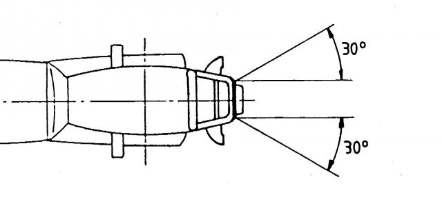

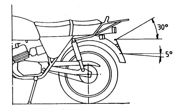

Patapouf, pour minimiser les risques de contrôle je serais toi je poserais une plaque le plus prêt de la réglementation possible
Si tu cumules, plaque deporté + plaque pas réglementaire, c'est sur que le MIB ca lui saute au yeux. regarde sur ma brele, la plaque a pas la taille, mais tout y est. j'dis pas que ca évitera, mais ca limite

Citation:
2.1.1 ...la plaque puisse être positionnée entre les plans longitudinaux passant par les extrémités extérieures du véhicule
C'est le cadre, ou on peut considérer que le guidon le délimite....???

Message support de plaque latéral Répondre en citant
Ouaip c'est la largeur hors tout qui delimite (hors retro) la largeur du véhicule donc pour nous le guidon
