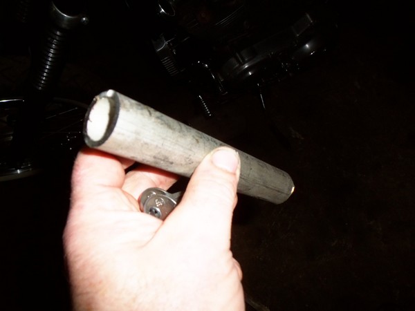

je pensais pas que j allais avoir autant de modif a faire , chez harley y a jamais rien de simple Mad , j avais pensais a faire passer les cables dans les risers mais le probleme c est que j ai deja percé mon guidon au centre pour faire passer les cable et j ai peur que si je perce encore 2 trous ça fragilise trop le guidon , j ai pensé aussi rallonger les cables pour les mettre sous le reservoir mais est ce qu il y a la place ? je peux meme pas voir sur place car la moto est au garage d un et il fait le pont
avant
Uploaded with ImageShack.us
et pour le moment
voici quelque photos pour que tu puisses te faire une petite idée
Lun 30 Avr - 18:34 (2012)

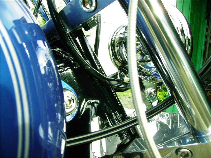

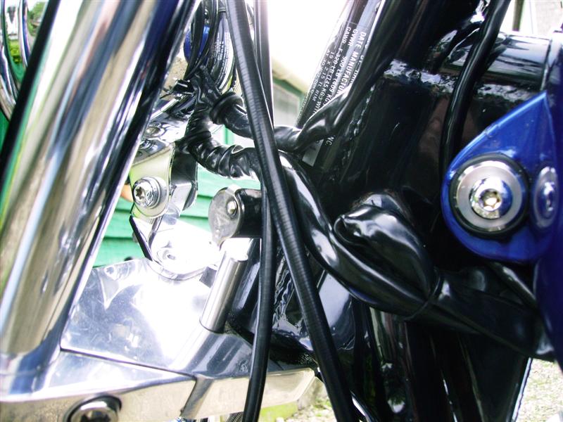

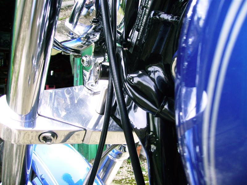

@ kkroos :Perso , j'ai passé les connections d'origine dans le phare et j'ai fait ressortir le faisceau pour le brancher sur la connection d'origine que j'ai passé sous le reservoir , je te mets quelques photos pour que tu vois mieux :

@kkroos : yes dans le phare j'ai mis les connecteurs d'origine en perçant dans la coque de phare et en debrochant les prises pour les passer dedans et je les ai rembrochées dans le phare ,c'etait comme ça d'origine sur mon modele . Et je n'ai pas eu a raccourcir les cables .
Pour le montage de la roue AV , pareil que toi c'est le moyeu d'origine avec une entretoise pour le disque par contre , je n'ai pas d'entretoise de l'autre coté , l'axe de roue qui etait fourni avec le kit a un epaulement et c'est monté comme ça et la roue est centrée .
voila comment c'est sur ma moto Wink
