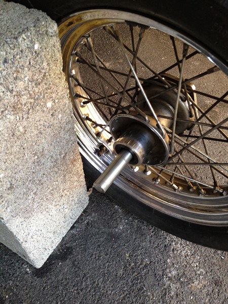

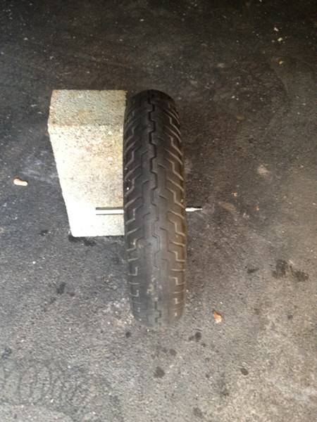

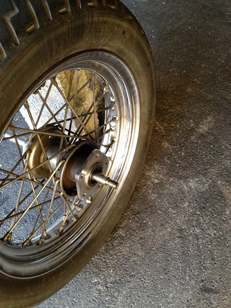

Salut à tous,
j'aurais bien une situation qui se rapproche de celle ci, j'ai des tès Zel mais ils ne sont pas encore montés et une roue de 16 ( une arrière je crois, je poste des photos si toutefois quelqu'un pouvait m'éclairer), quand je mets l'axe fourni avec les tès dans ma roue de 16 il rentre bien ( même très bien) mais il me donne l'impression de plus dépasser d'un côté que de l'autre donc il me semble qu'au moment de centrer je risque d'avoir des problèmes, si quelqu'un avait la gentillesse de me conseiller.
Merci

suivant la derniere photo
on voit que tu peut repousser un peu l'axe
à mon avis faut p'tre usiner ton axe du cotés gauche au meme diametre que le milieu de l'axe afin de le centrer
faut faire ton montage pour y voir plus clair
en 1er il faut centrer ta roue entre les fourreaux
monte aussi ton disque pour l'ajuster sur l'etrier
la tu verra s'il faut mettre une entretoise entre le moyeu et le disque
ensuite tu pourra prendre les dimensions exacte des entretoises de l'axe

Salut Madmax,
Merci Okay , ok je vais essayer de présenter tout ça ce week end et le cas échéant je reprendrai des photos et les posterai ici.

Salut kr t'es tatoueur?
Bon comme a dit max, on est au moins deux (lui et moi) a avoir eu des blemes mais on a monté des roues de 48..
Tas pris des zel avec axe en 19mm?
Et en 0, 3 ou 6 degres?
Ensuite les axes sont fait pour les roues de 19 pouces donc tu fais un montage avec les entretoises existantes et tu vois,
Si cest une roue arriere, monte ton disque et regarde les espaces entre l'étrier de frein, le disque etcc...
le truc cest de savoir ce que tu as comme
Roue, axe etc...on pourras taider si on a ce genre de reference...mais hesite pas!...
On a assez galeré pour t'aider bye Mort de Rire

Salut Macdoud76 Okay ,
merci pour ta réponse, je suis en effet "élève tatoueur" ce n'est pas mon job mais une passion (tiens une de plus Smile )
Mes zel sont des 0° d'occasion avec un axe en 19mm (demain je posterai une photo, car là il est tard) et la roue que je compte monter à l'avant est celle que tu as peut être vu plus haut dans ce post (elle aussi achetée d'occasion, je pense que c'est une roue arrière), je suis un newbie et j'ai peut être fais des erreurs dans le choix du matos mais ici dans ma région pas grand monde d'aguerri pour me filer des conseils, c'est pourquoi je suis venu rejoindre votre communauté riche d'informations et d'enseignements.
KR

Salut
Kr, donc cest bien, du 19mm en axe..avec des zel 0 ok...
Ta roue cest un voile large..enfin de roue arriere...par contre ton pneu a le meme dessin que le mien en scorcher michelin...
Donc avec ca tu peux rouler a lavant sans bleme..
Comme dit plus haut avec mad..tauras besoin soit de faire re-tourner ton axe soit de trouver une roue avant de 16 de l'époque
de ton brelon , car les entretoises qui existent et les butees de roulement sur une roue arriere ne vont pas correspondre avec les entretoises
Et les epaulements quil y a sur l'axe. ?.enfin il me semble..
Au fait, c'était un voile de combien sur les roues arrières des 1990?...juste pour savoir cetait du 3, 5? Du 3
Quand au fait de rouler avec un ballon a l'avant. ?.pourquoi pas..les shinko faut les importer je crois...et ca a tendance a glisser mais apres la gueule que ca a.!?
Okay ca le fait grave..
A plus
Mac
