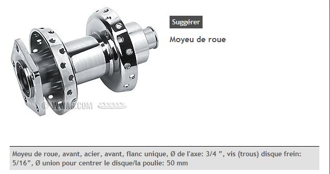

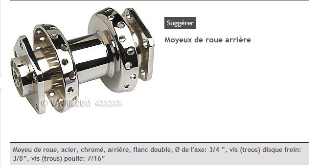

@ Eric : my friend c'etait du 3,0 X 16 les jantes AR de ces années la et comme dit plus haut ça se monte a l'avant , avec des modifs bien sur
et la roue en photo de KR Ink n'est pas une roue AR , en tout cas pas le moyeu , car de chaque coté tu dois avoir la fixation du disque d'un coté et pour la poulie ou couronne de l'autre , comme ça :
la sienne ressemble plus a un moyeu AV de Softail , style ça :
avec seulement une fixation pour le disque de frein Wink
@KR Ink : pour moi le plus simple serait de trouver un moyeu AV de Sportster que tu rayonnes sur un voile de 16 ", la t'es sur que ça se monte sans modifs , comme moi j'ai fait Wink
