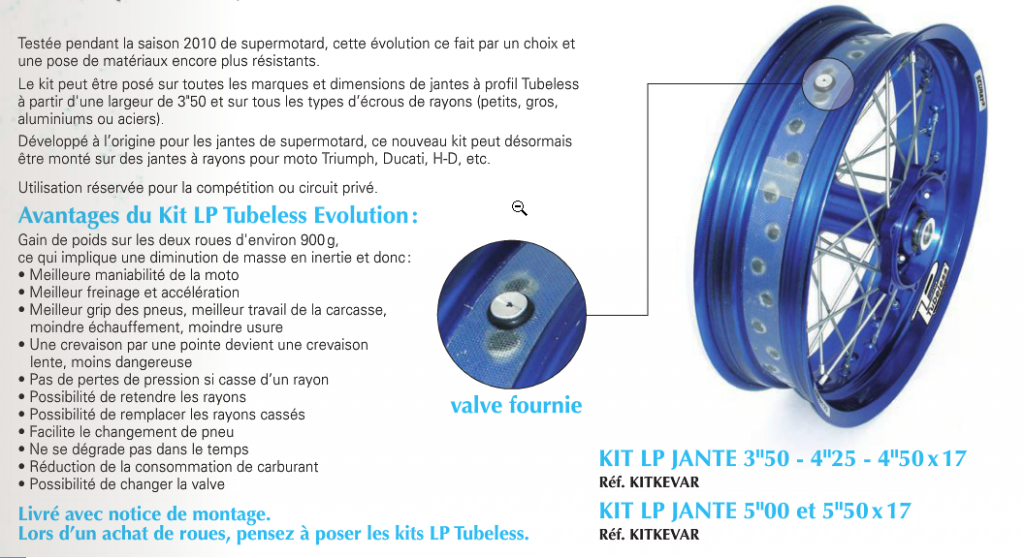

et pour ceux qui veulent du tubeless sans chambre a air sur les jantes a rayons
http://moto.caradisiac.com/Le-kit-Tubeless-Pidoux-vous-rend-etanche-028
ça a l'air pas pas mal comme kit mais malheureusement pas possible pour nos bécanes Crying or Very sad :
1) disponible pour jantes à partir de 3,5 pouces de large
2) pas homologué (réservé à la compétition)
XL 1200N Nightster

franchement je vois pas de quoi faire une crise d'urticaire parce que la mob à des chambres à air Crying or Very sad
moi ça me va très bien comme ça Mr. Green pis gagner 900 grs faut pas exagerer non plus Mr. Green
