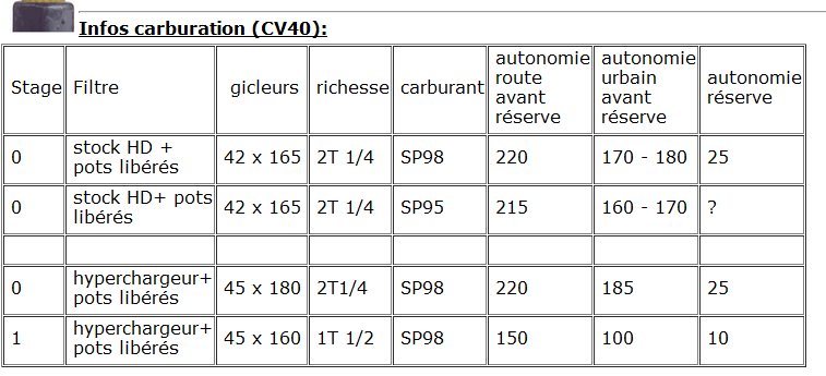

maître tout en carbu a parlé Mr. Green Okay t'es vidéos sont génial dd Greedy
mon expérience perso sur mon 12 de 2006 : les prises 'air , du nettoyage , du 180 /48 filtre SE pots us et (moins de 2 tours de richesse récemment) dd me suggérai un 42 de ralenti ... 200 kms jusqu’à la réserve entre 4.8 et 5.5 l/100 , bougie sèche et brune blanchâtre
pour le ralenti pour les petits trajet entre 800 et 900tr/mn (plus pratique) je ne suis pas dans une recherche de perf moteur mais plutôt perf conso ... sais pas si je peux mieux faire avec un carbu ou oui passer en 42 Rolling Eyes voilà bonne réussite a ton réglage Wink

Bonjour et merci de ta réponse DD,
Perso je n'ai fait aucunes modifs, c'est le premier proprio qui a fait ces modifs Rolling Eyes
Pour les accélérations nerveuses dans ma vidéo, c'est juste pour les pets en gros c'est ce que ça me fait quand je redémarre a un feu
Vais aller voir pour acheter les gicleurs Wink

moi non plus je ne cherche pas les perfs moteur, mais plutôt un moteur souple en bas régime et une conso raisonnable Wink

Bruno81 a écrit:
@OZO,
le tout est de vérifier si l'ancien proprio n'a pas trop bidouiller n importe quoi sur autre chose que les gicleurs ... sinon tu as pas mal d'éléments pour un réglage satisfaisant Okay
