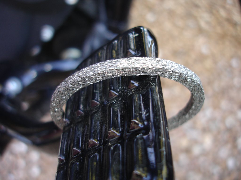

Je suis quasi persuadé que ce que m'a filé Twin Power sont les même que ceux de Ed. en fait, en mieux ajusté (genre très serré dans l’alésage), ça à l'air de nager un peu sur la photo là. Ça ressemble à quoi d'origine?

d'origine les tresses SE sont comme ça >>>>
