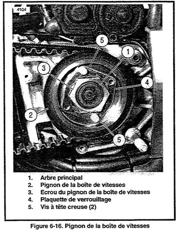

Salut ,
@Darkvenus : ça se trouve ici :
c'est l'ecrou n° 3 , ça se trouve derriere le carter de sortie de boite Wink

Darkvenus a écrit:
genre si je le vois, je tente pas de le démonter Embarassed
Si tu le vois, fuis, fuis loin Mr. Green ou alors menace-le avec une douille de 50
JLC12 a écrit:
Yes le pas est inversé, un pu**ain d'ecrou a la con a dévisser marre
Qu'est ce que tu as pris comme kit chaine ??? Moi j'ai mis du AFAM, guère plus cher mais tellement mieux.
c'est clair que c'est la merde à virer surtout quand l'ancien proprio a utilisé du frein-filet et de la colle !!!! un truc de dingue
on se demande même pourquoi il a fait ça vu que le kit chaine est d'origine
bref, ça m'a obligé a acheter un écrou chez HD et à découper celui qui était sur la bécane Mad
Pour le Kit Chaine, je n'ai plus la marque en tête mais il coûte dans les 120 euros avec le maillon à sertir
Quelle différence as tu ressenti entre ton kit d'origine et ton AFAM ?

Je ne peux parler que de ce que je connais.....donc j'avais un kit chaine de chez BJ (http://www.bigjack-cycle.com/references.asp?id_reference=191615) qui s'est usé rapidement (17000 kms) en particulier la chaîne (non renforcée je suppose) qui s'est tellement allongée que les pas entre les pignons et la chaîne ne correspondaient plus.
J'etais obligé de retendre tous les 500 kms, et je peux te dire que je l'ai entretenu jamais comme je n'ai entretenu un kit chaîne par le passé, .......là en 2000 ou 3000 kms (faut que je verifie ?) ca n'a pas bougé.
Faut vraiment verifier que l’alignement est correct entre le pignon de sortie de boite et la couronne, sur ma moto meme avec l'entretoise vendue en sus ce n'etait pas terrible......
Pour ce pu**ain d'ecrou, avec la main droite sur la douille pour ne pas qu'elle ripe (le boulon ne fait que qqs mms d'eppaisseur) et le bras gauche tendu en grand pour dévisser avec une allonge de pres d'un metre, tout en bloquant le pignon...........!
