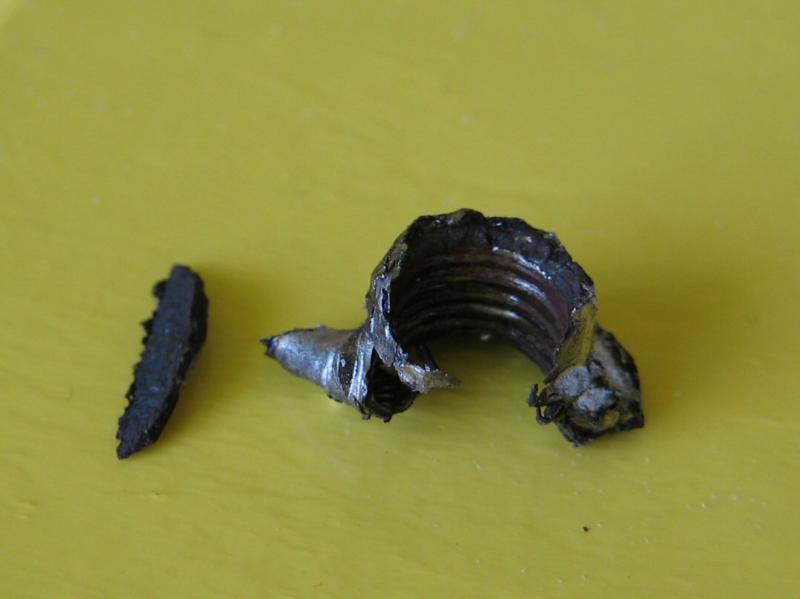

Quelques news sur mon problème plus ou moins résolu.
A l'aide d'une cure de WD40 (assez inéfficace ce coup-ci), des renforts d'Asphalt trooper, après 6 heures de boulot et oui, on a réussi à sortir se putain de fucking écrou de son goujon.
Le problème était que la corrosion avait fait partir pas mal de matière et que la pièce était devenue trop petite pour la douille d'un demi.
Mais ça on a pu le déduire qu'une fois avoir fait un beau rond.
Le second soucis c'est que l'accès est vraiment à chier. Avec le cliquet à douille 1/2" et une ralonge trop épaisse on arrivait pas directement en face de l'emprunte. La pince étaux même sérée à bloc ne faisait qu'abimer encore plus l'écrou. Le chauffage au chalumaux ne menait à rien... Bref grippé de chez grippé et une emprunte toujours plus pourrie.
Alors j'ai commené à scier l'écrou en traviolle avec une lame de scie à métaux que j'avais passée entre le cadre et le moteur. Puis on a attaqué le truc avec le dremel d'Asphalt trooper (Ohhh tout puissant dremel). On a découpé l'écrou comme on pouvait selon l'accès (on risquait d'abimer le filetage et la bride à tout instants) puis une fois bien découpé, on réessai avec la pince étaux... rien à faire. On monte une mini meule sur le dremel et on s'y remet. Puis une fois bien amoché, on fout un douille de 10mm en 1/4" avec ralonge et là on arrive un poil à le faire bouger mais on finit par refaire un rond.
Pour finir, on a terminé avec une douille de 9 rentrée de force au marteau et on a pu dévisser le reste de ce satané écrou.
Résultat, je suis bien content d'avoir sortit cette m.... sans casser le reste. Le goujon, dans sa partie " à l'air" a le filetage attaqué par la rouille (je ne sais pas si je dois le remplacer (difficile à sortir), ou me contenter de le laisser comme ça).

Il faut l'garder..............c'est une relique ! Okay Mr. Green

ouais j'aurais fait comme ça un lapidaire sur une dremel tu fais une entaille de chaque cote!! là ou tu peux et tu lapides ce saloupiaud jusqu'au plus pret du goujon pis un ptit coup sur la tronche apres et il devait venir!! le pointeau etait une bonne idee aussi
dit?? ya un bleme quand même les autres ecrous etaient ils dans le même etat?? parceque j'ai un night 2008 et les ecrous sont comme neufs
et je roule sous la flotte ptetre qu'elle etait lavé au karcher ta meule non??enfin j'pige pas là!! zarbi...
bon tu l'as eu tant mieux !!!
