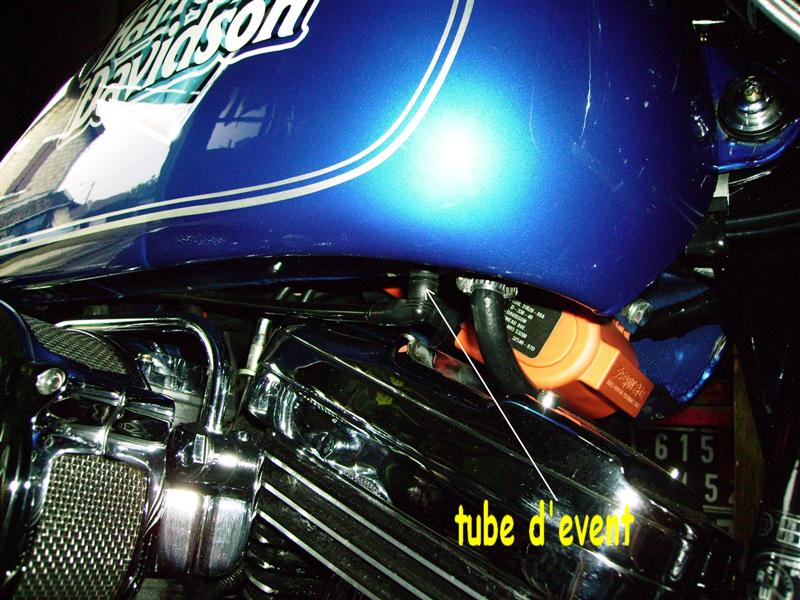

J'ai acheté d'occasion un de ces réservoir ( et j'ai fais un coup de fusil ), j'ai acheté le kit de montage neuf mais mon problème c'est qu'il y a en plus du pas de vis pour le robinet de carburant, 3 sorties de duritesur l'avant ety dessous. Je sais que deux se relie entre elle pour faire comuniquer les deux cotés du réservoir mais la troisième...?!?!
Qui peut m'aider ??? Merci!

c'est peut etre un event

un évent
ça sert
à laisser rentrer l'air dans le réservoir
pour eviter qu'il soit sous préssion
Mar 22 Mai - 22:00 (2012)

Oui je pense aussi à une durite de mise à l'air. Sur ton ancien résé tu en avais aussi une logiquement..non?

Je comprends votre raisonnement les gars mais c'est dessous et à la vertical... Donc ça va couler !?!?

Et puis j'ai un bouchon ventilé donc je pense pas ...

soit une mise a l'air (évent) soit un trop plein ....
et tu peut avoir un évent qui est prit par le bas si tu a un tube a l’interrieur qui remonte jusqu'en haut

je possede ce genre de reservoir sur mon 1200 et il s'agit bien d'un event de mise a l'air libre du reservoir , tu rebranches ta durite d'event dessus et ça le fait Wink
une petite photo pour te montrer
eagle A+

Merci à tous et spécialement à toi pour les explications !!!

le problème c'est que j'ai pas de durite d'event mais je vais m'en faire une avec un bout de tuyau !

sur ma durite d'event j'ai une sorte de filtre sur l’extrémité, vous savez a quoi ca sert ?
me demandez pas des photos sinon faut que je demonte tout Rolling Eyes

@ shazz : c'est un petit filtre pour les vapeurs d'essence , pour les normes anti-pollution americaines je pense Wink
@ jojo38 ; de rien ! yesss , une simple durite que tu fait longer le long du cadre et qui debouche derriere le moteur et c'est tout bon Wink
eagle A+

+1 avec mes bien chers frères, ma mise à l'air est aussi en dessous à la verticale, et j'ai un pauvre bout de durite qui ressort un peu plus loin dans le coin de la selle.
