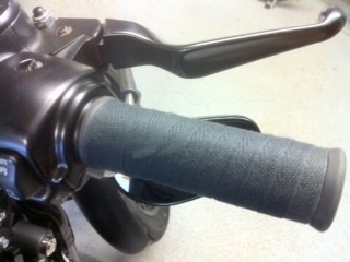

Message Poignées de guidon Répondre en citant
Ai mis ça sur celles d'origine, très simple et pas cher ! Reste à voir comment ça tiendra à l'usage…

roguiii
Inscrit le: 20 Juil 2012
Messages: 189
Localisation: Val D'Oise
Mais c'est quoi?

OZO
Inscrit le: 31 Jan 2011
Messages: 6 614
Localisation: Nord/Roubaix
de la Gwendoline Mr. Green ( guidoline ) enfin pas d'ancien cycliste ici ! Amazing
DD a fait un montage sur son guidon je crois Okay

PhIron
Inscrit le: 12 Juin 2012
Messages: 72
Localisation: Toulouse
En fait les bandes pour mettre autour des manches de raquette de tennis. Je pense que je vais remplacer par les mêmes en cuir, ça doit encore se faire. Je me souviens de bandes noires avec des petits trous pour aérer. Doit bien donner. Des que fait, je poste.
