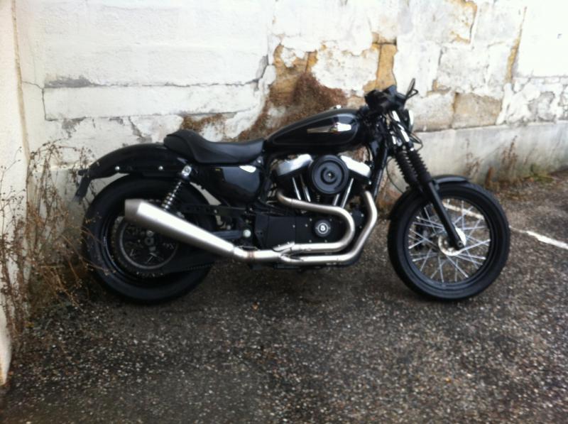

Une roue de 19" devant et de 17" à l'arrière d'origine Street Bob, ça donne ça :
C'est le seul choix en dimensions origine HD qui permet de monter des gommes sport/tourisme modernes et de qualité vu que ça correspond aux dimensions de pas mal de gros trails routiers actuels, 110-80/19 avant et 160-70-17 arrière. N'en déplaise à certain, un Pilot Road 3 ou équivalent est supérieur à n'importe quel pneu custom existant sur le sec, et totalement incomparable sous la flotte.

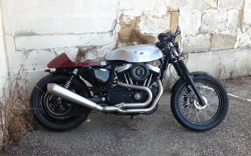

C'est la mienne, en ce moment elle est en changement vers un café racer avec un réservoir alu et une coque arrière monoplace. Et bien sur ça prends 3 fois plus de temps que prévu...

Qd tu as 5 min si tu peux me mp les ref que tu as pris pour la modif des roues / amorto, et me dire si cela te change le comportement de la moto car a part l'aspect final qui va être différent , la base et la logique est la même .
Okay  J'adore ton boulot en tout cas.

Les roues sont des HD de Street Bob, l'arrière se monte directement simplement en la montant à l'envers. Le disque, la couronne et le pneu idem.
La roue avant ne passe que sur des tés mid ou wide glide, avec des entretoises de 1/4" pour le disque et une entretoise d'origine gauche montée à droite pour l'axe.
La fourche est montée avec tout l'intérieur des R, et les amortisseurs sont des Shock Factory en 13,5".
Aucune idée de la tenue de route pour l'instant, l'ensemble de l'habillage est juste posé dessus pour la photo mais non fixé, et je n'ai pas terminé les biellettes des commandes reculées...
Mister Green a écrit:
Tu as raison pour le choix de pneus bien plus performants que peut t'offrir cette taille de monte. Mais là visuellement ça fait bizarre. Je suis intéressé par d'autres photos.
Là ça donne l'impression que l'arrière est plus important que l'avant.
Je n'ai pas d'autre photos, mais l'impression de roue arr plus grande que l'avant de cette photo est un problème d'optique. Les dimensions sont similaires à l'origine Street Bob (110-80 <> 100-90) et le rendu réel est le même que sur la meule d'origine. Je vois pour en faire d'autres demain soir si je ne débauche pas trop tard...

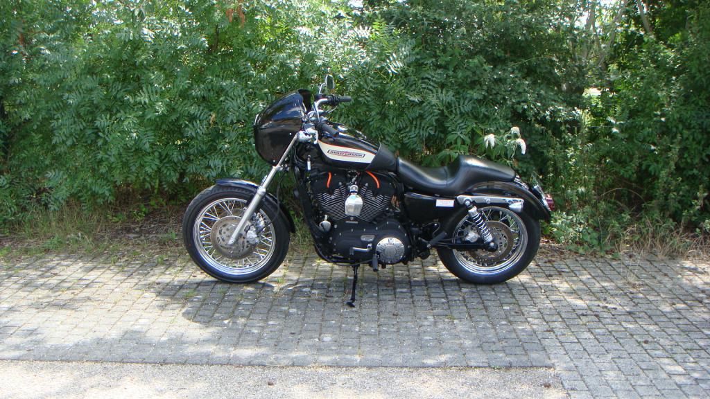

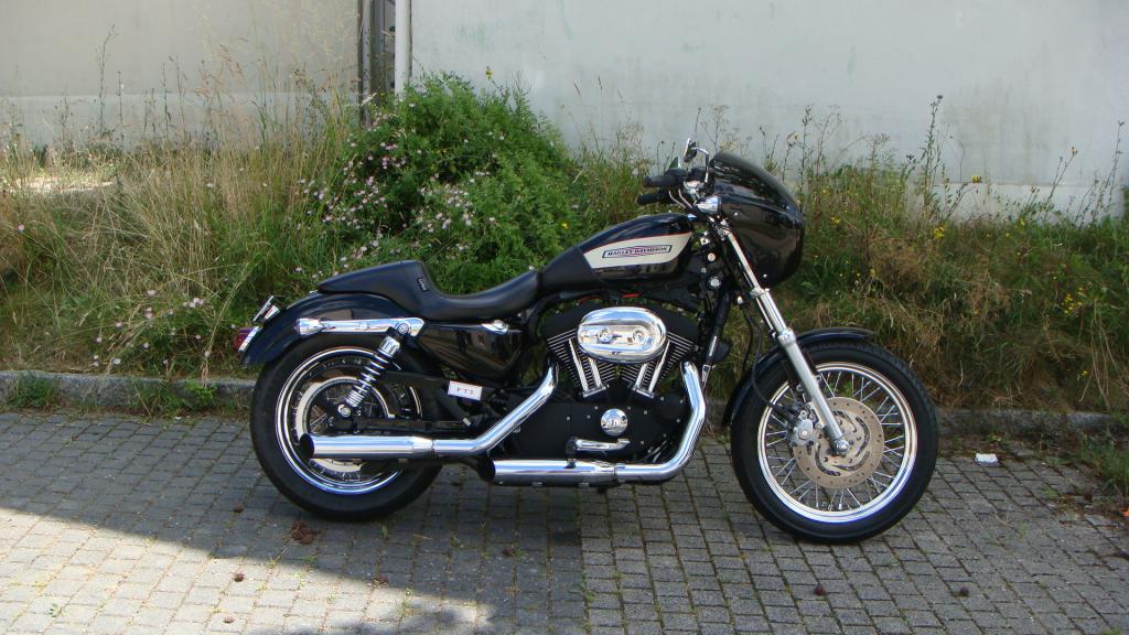

J'ai fait cette modif sur mon sportst et j'en suis très content.
Je suis donc 17" à l'arrière et 19" à l'avant. Voilà le résultat:
Et pour tout dire si j'avais pu passer en 18" à l'arrière je l'aurais fait, ça se fait pas mal aux US et je trouve que ça claque bien... Mais je ne l'ai pas fait car ces jantes sont introuvables d'occase.
Ma moto:
