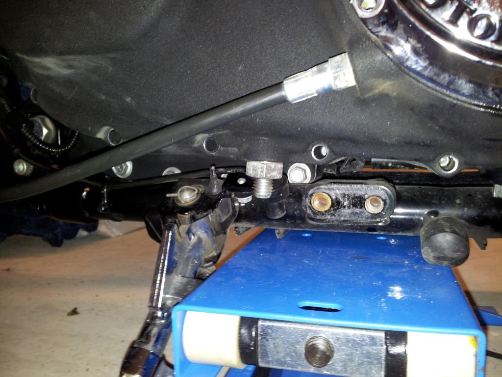

Je viens de vendre mon sportster et l'acheteur a souhaité que je lui fasse la vidange moteur et carter primaire. No problemo .... assez simple à faire.
Je fais la vidange moteur avec changement filtre à huile ..... RAS
Je m'attaque à celle de la boite de vitesse. Je fais tourner la moto histoire de chauffer un peu l'huile, je dévisse la vis de vidange du carter primaire, sans forcer mais il a fallu dévisser longtemps quand même. Je sors la vis et remarque de la matière entre le filetage. Je sors cette matière et la trouve assez dure, un peu comme du métal.
L'huile se vidange .... et au moment de revisser la vis .... ben ... elle tourne pratiquement dans le vide et ne se visse pas, impossible de la bloquer.... comme si quelque chose avait foiré, la vis ou le pas de vis du carter primaire .... Sad Sad Sad
C'est le début du drame non ??? Qu'en pensez vous et au pire, savez vous où je peux acheter une autre vis voire un carter primaire ??
Merci d'avance ..... Quelle galère .... Sad Sad

Salut ,
Si c'est le filetage du carter qui est foiré et la seule solution viable c'est a mon avis le montage d'un insert "HeliCoil" (filet rapporté) pour remplacer le filetage du carter Sad
http://www.guzzitek.org/documents/divers/HelicoilUtilisationMAJ01.pdf
Le bouchon de vidange est en acier et il a peu de chance d'etre abimé par rapport au carter qui est en alu Rolling Eyes

j'ai une interrogation sur le gros écrou .... il sert à quoi ??

Il sert à régler la tension de la chaine primaire.

Je viens de regarder la notice tech
Pas besoin de démonter pour tomber le carter par contre, desserrer le contre écrou, puis détendre le tendeur (tige filtée, sens anti horaire)

t'es certain d'etre obligé de demonter le carter ??
tu peux pas refaire le filetage par dessous en prenant ton temps ??
les copeaux tu les evacues en te servant de ta vieille huile de vidange que tu laisses s'ecouler plusieurs fois dans le carter en la tamisant entre chaque passe
je dis ca car on sait tous que les joints harley n'aiment pas trop être touchés, et même neufs ça merde souvent
et surtout car c'est un sacré chantier ce demontage Shocked

Pfffff, la loose, je compatis mais ce n'est pas insurmontable (commande un joint à y être ...).
Si tu est super pressé pour la vente, un carter neuf chromé coute aux environs de 180 €. Mais changer tout pour un filetage ...

Bon finalement plus de peur que de mal, je l'ai emmenée chez un mécano moto qui m'a réglé tout ça !! Ouf, grosse frayeur pour rien ...
