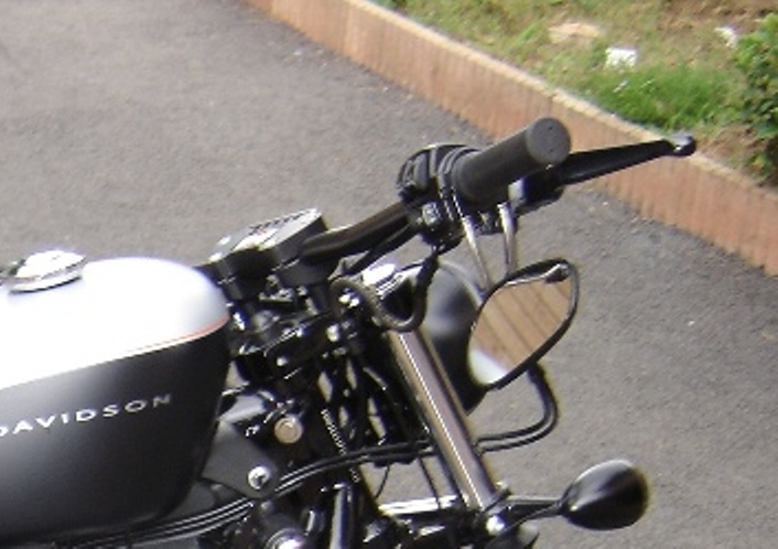

gros plan
pour les banjos
je les ai pris à 45°
Mer 30 Mai - 22:57 (2012)
