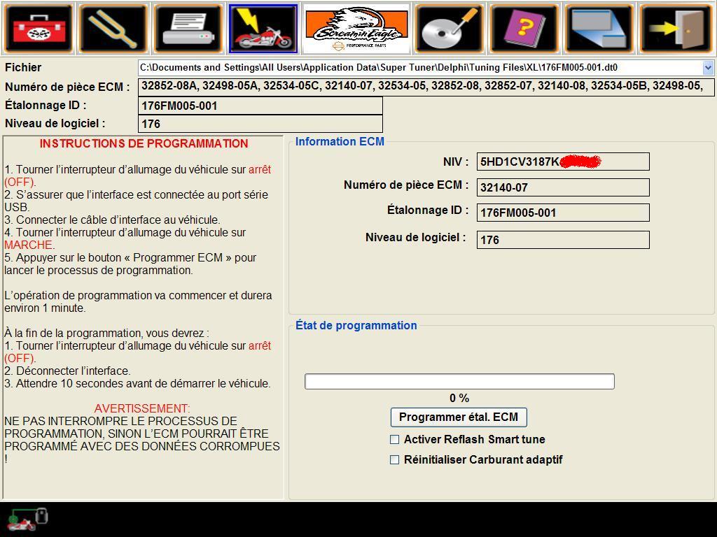

c'est le tuto ? je pensait a une video ?
la j'ai un gros probleme avec le sepst Evil or Very Mad
je n'arriver pas a etablir la com malgres le voyant vert en bas
puis j'y suis arrivé , j'ai chargé le mode basique , et apres comme sur le tuto je debranche tout , j'attend les 10 seconde
j'essaye de demarer puis PLUS RIEN , RIEN DE RIEN la becanne demare pas et ne tousse meme pas
putain j'ai grave le GAZ Twisted Evil Twisted Evil Twisted Evil Twisted Evil
Idea qu'est ce qui s'passe Question
@+rescap'....pas plus enervé Twisted Evil qua FOND !

Message Le SEPST pour les nuls Répondre en citant
ok je reste la !
je recapitule :
premier essaie : conextion avec la moto ok
premier essaie d'envoyé la carto : pas de reconaissance avec information ECM
puis je re re recommance pirouette cacahuette ca le reconnait Razz
_ j'envoie le truc , ca charge j'ai meme entendu la pompe s'amorcer , j'debranche tout , 10 seconde etc...
puis 1er essaye de demarrer : RIEN le demareur fonctionne mais ca n'acroche pas Evil or Very Mad
le je re-essaie la pompe s'amorce ,mais rien ! lecture du compteur : side stand Idea
voila ou j'en suis Embarassed

Si tu as l' affichage "side stand" qui s' allume , soit c 'est ta batterie qui est faible, soit tu as une vitesse d' enclenchée !! Okay
yes Twisted Evil
ça charge depuis mon message precedent
de + avec un peu de jus j'ai pu voir la carto dans la machine Mr. Green ELLE Y EST Mr. Green Mr. Green Mr. Green Mr. Green

Et oui batterie faible.
Charge et tout va rentrer dans l'ordre.
yes c'est cool elle a pétouillé y a une heure Mr. Green
puis petit tour pour testé Wink
au premier roulage je n'est quand même pas trouvé si différente que cela , a voir peut être avec la carto avancé Question
je vient de refaire le plein , reste a voir pour la conso Arrow
d'ici quelques jours je fignolerait tout cela avec le smart tune Arrow
