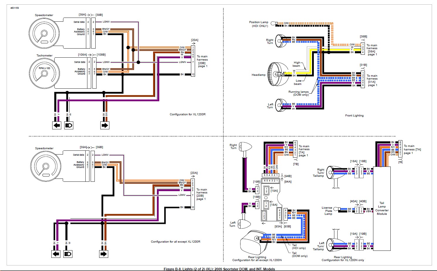

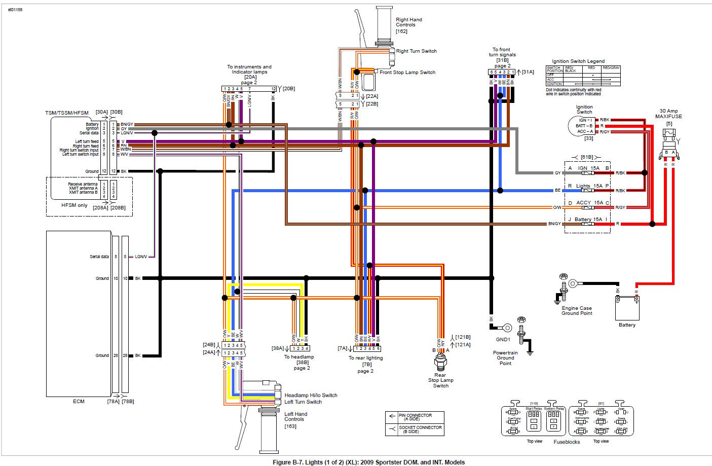

Si ca peut te depanner sur le coup, c'est le schema modele 2009, mais doit pas y avoir grand ecart par rapport au 2007
Ven 8 Juin - 17:48 (2012)

Sith merci pour les schéma trop top. En faite le pb venait de mon cligno gauche, a priori mon comodo serait la cause de tout ce traquat.
