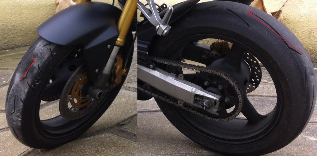

je dis que le sens des RAINURES est inversé entre un vrai pneu avant et un vrai pneu arrière,
et qu si on veut mettre un pneu arrière à l'avant il faut le monter à l'envers.
pour preuve sur ma moto, pneu de même marque et même model, les flèches indiquant le sens du pneu sont dans le même sens à l'avant et à l’arrière:
on voit clairement que les rainures (flèches rouges) sont inversées
