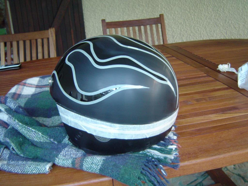

j'ai ponçé mon vernis au tres fin
pour avoir l'aspect mât sur mon casque
Sam 11 Aoû - 09:19 (2012)

si c'est ça,ben je montre ce que ça donne

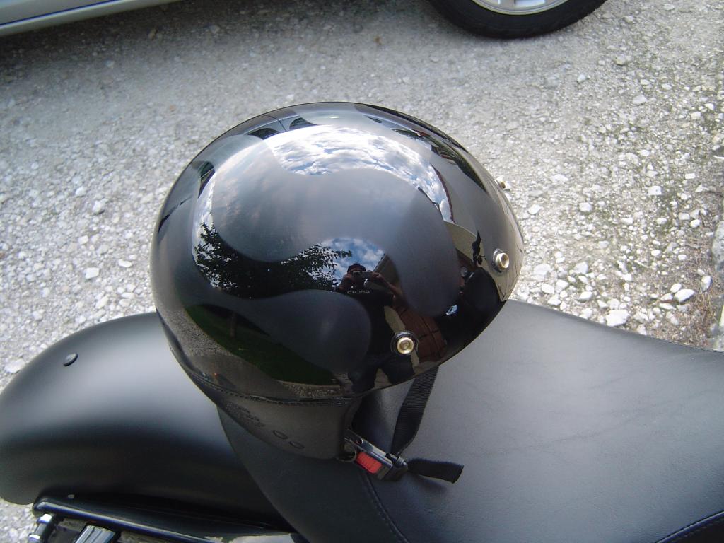

au départ je l'ai vernis entièrement brillant
puis camoufler les flammes pour garder le brillant
et poncer le reste au 800 et scotch-brite ultra fin ensuite
donc on ne sent aucunes côtes
mais comme je répète plus on ponçe super fin
et plus le brillant va remonter
