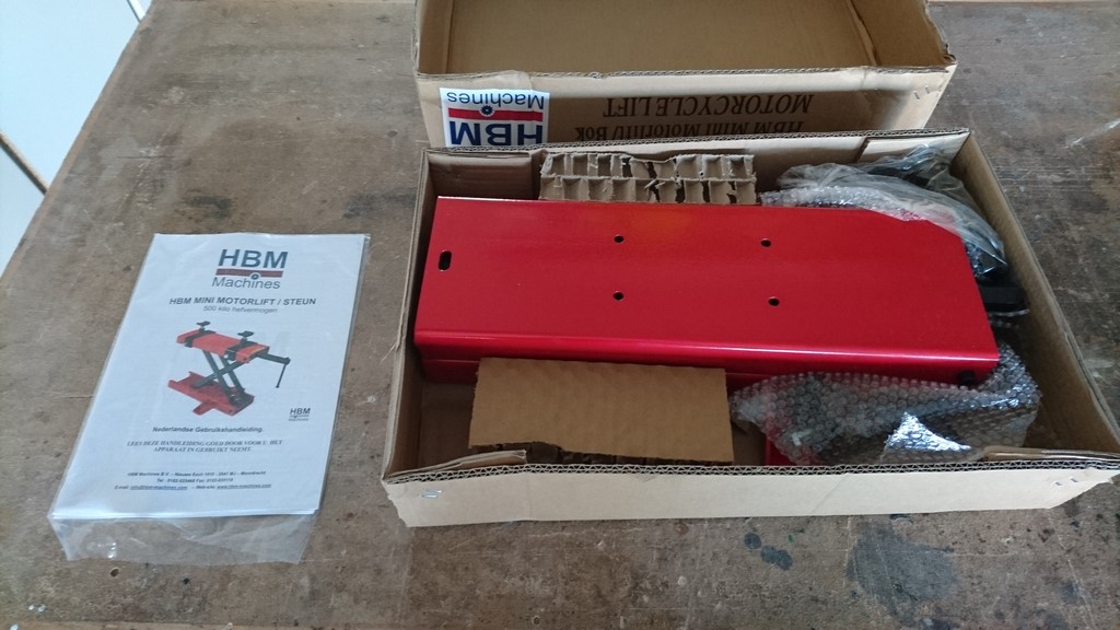

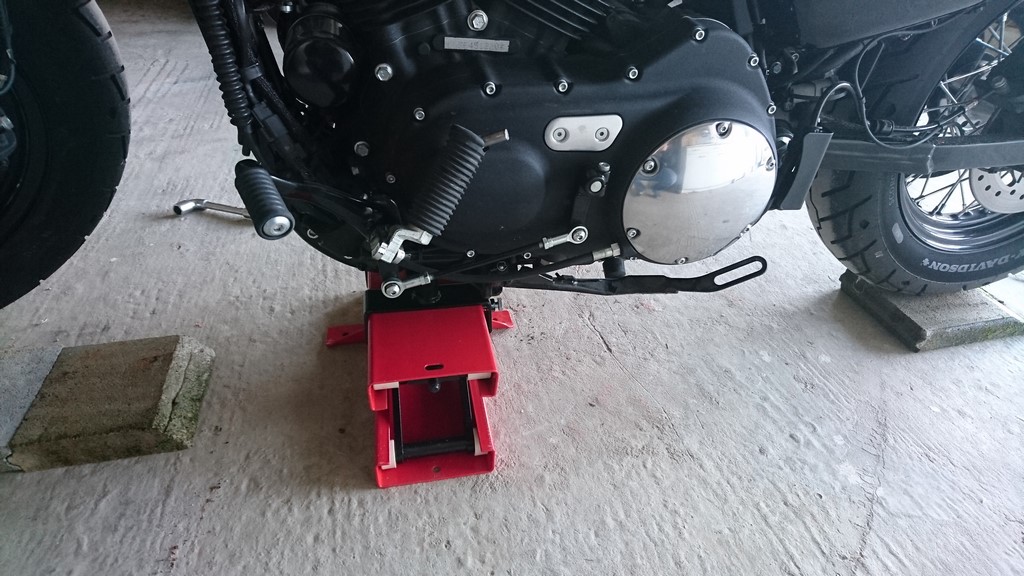

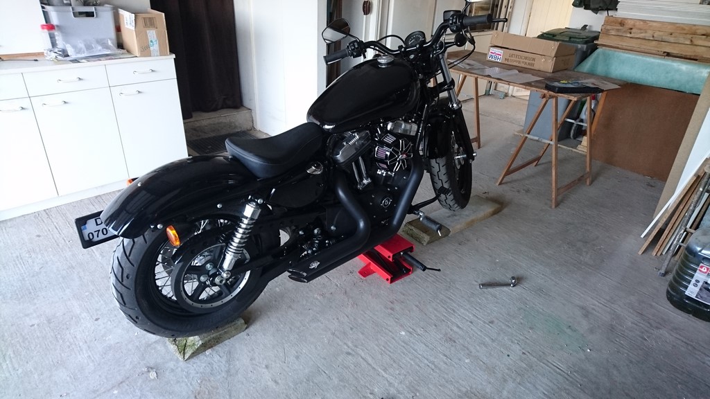

Voila le mien.
Par contre ne prenais pas mon exemple pour l'endroit ou j'ai pris pour le levage. Le mien c'est de laisser la béquille de sortie et de prendre entre la béquille et le tampon Wink.
