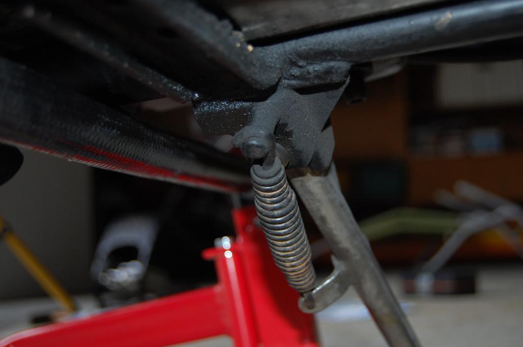

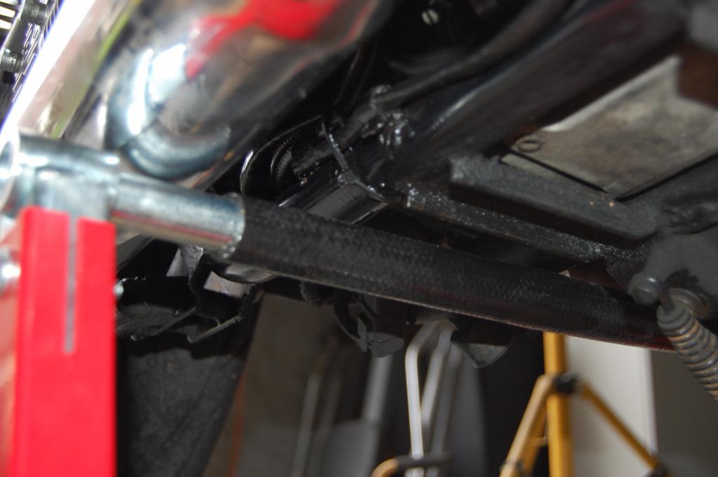

Alors, point positif, le lève-moto est livré monté. Okay
Points négatif, tout le reste... Mort de Rire
Je vais parler pour MON Sportster, je ne sais pas si c'est différent pour les autres... Mr. Green
Sous mon cadre, j'ai deux emplacement comme des rainures, sûrement pour placer le lève-moto.
Pour l'arrière: Côté gauche, je suis gêné par la fixation de la béquille, même dépliée, à moins que ces renforts ne servent pas à ça maintenant que j'y réfléchis, parce que je ne vois pas comment sinon...
Côté droit, j'ai reposé sur l'échappement qui est plus bas que le cadre dans mon cas... Neutral
Pour l'avant, je n'ai pas essayé, mais on semble gêné à droite par le collier d'échappement...
Sinon, bonne nouvelle, je n'ai pas les bras en mousse parce que ça se lève tout seul et malgré que la moto penchait à gauche puis que je portais sur le pot à droite, ben ça a l'air stable...
Voilà, voilà ce que je peux dire de ce que j'ai vu... Okay

Les 2 emplacements dont tu parles sont là pour rigidifier le cadre.
J'ai le même lève bécane et moi il prend appui sur le tube de liaison.
Pour contrer ça je mets une planche entre le lève bécane et le cadre.
C'est un poil plus dur à lever mais tout l'appui se fait sur le cadre.

D'accord, merci pour l'information, la planche prend appui sur les deux côtés du cadre pour rabaisser le niveau de celui-ci sous l'échappement ?
Super Okay
Mar 1 Nov - 20:15 (2016)
pat77
Inscrit le: 28 Sep 2012
Messages: 2 615
Message [DOSSIER] Lève-moto Répondre en citant
C'est bien ça Okay
