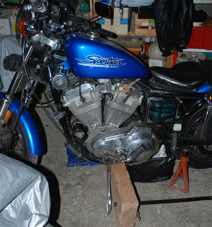

Une récup de bois, un trou dedans, un bout de tube pour faire levier et hop!
C'est connu, certes, mais vraiment pas cher, simple, plutôt stable (les inquiets peuvent mettre d'eux grosses vis à œil pour sangler latéralement leur bécane) et inusable.
En plus le bois n'abîme pas les tubes.
Quand c'est trop vieux ça peut finir dans la cheminée...
Ce lève-moto se positionne entre la béquille et le tampon d'appui de la béquille.
Côté pots il faudra faire éventuellement un petit creux dans le bastaing pour éviter que le pot n'appuie dessus.
La chandelle est juste là en sécurité pour empêcher un éventuel basculement.

La chandelle serait peut être mieux côté opposé béquille si ça doit basculer, non ? Mr. Green
