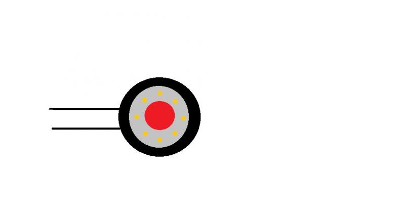

J'aimerai avoir les clignos US (plus petit de diamètre et sur lesquelles je change le cabochon) et la je garde l'ampoule double filament pour feux de position et le stop et je rajouterai 8 ou 10 LED que j'incrusterai dans le réflecteur du cligno .
Comme sur le schéma :
En rouge : Feux position et stop
En orange : LED pour clignotant
En gris : Réflecteur
En noir : Le cligno
Ce qui me permet de garder mon système de fonctionnement Européen en ayant les clignos US

Sauf que tu n'as pas les bons culots !
je parle pas des ampoules evidemment que tu peux trouver facilement
mais des culots des clignotants eux mêmes
Sam 18 Mai - 00:12 (2013)

Comment sa ? l'ampoule feux de position/et stop , c'est une ampoule que l'on peut trouver dans le commerce non ?
Apres, j’achète 8 ou 10 Led au détail , je perce le réflecteur et instale les LED et je prend un fil pour les clignos, ou est le soucis ?

je suis d'accord comme je te le dis au dessus mais je parle de la "douille" en fait du "culot du feu " pas celui de l'ampoule il faut que celui ci soit compatible avec les 2 plots distincts a l'extremité de la douille de la lampe

Normalement sa doit être une douille avec 2 plot + masse (vu que l'ampoule sert de feux de position et de stop )

Donc il faut que tu vides le cligno et que tu remplaces la douille interne mais du coup le reflecteur va dégager aussi
le plus judicieux c'est de faire comme Sith le dis ou alors d'integrer un nouveau feux plus petit dans le capotage de l'ancien
ce qui doit etre possible aussi

Philippe, les feux arrière en version US fond bien feux de position + Stop donc tu doit avoir une ampoule avec 2 filaments donc 2 plots non ?
en fait tu as 2 contacts au fond de la douille
regarde sur un feux de voiture ou il y a ces ampoules là tu verras Wink

Bha alors j'ai pas de soucis, je met une ampoule a 2 filament (un qui sert pour le feux de position et l'autre pour le feux stop) et je fait passer un fil supplémentaire pour le cligno fait avec les LED.
Et les masse (feux et cligno) je les met ensembles .
La seul chose a voir, c'est si le réflecteur peut être retiré facilement après le perçage en 8 endroit et je place et colle les LED

Bon voila, j'ai les Feux arrière US et le déflecteur a l’intérieur ce démonte bien, j'ai aussi commander mes LED 3mm 7000mcd Orange il y en aura 8 par cligno avec une résistance de 1W 99Ohms (j'attend c'est dernière).
Pour la disposition, elle seront 2 par 2 (2 en haut, 2 en bas, 2 a droite et 2 a gauche)

Y a une boulette dans ta valeur de résistance Wink
