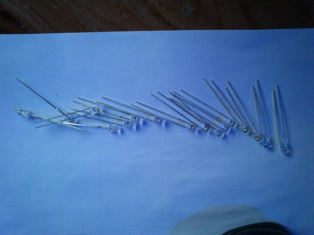

Ampérage 20mA , consommation 100mW , tension d'alim 2 a 2.4V
Et les 8 LED seront branché en parallèle sur la même résistance

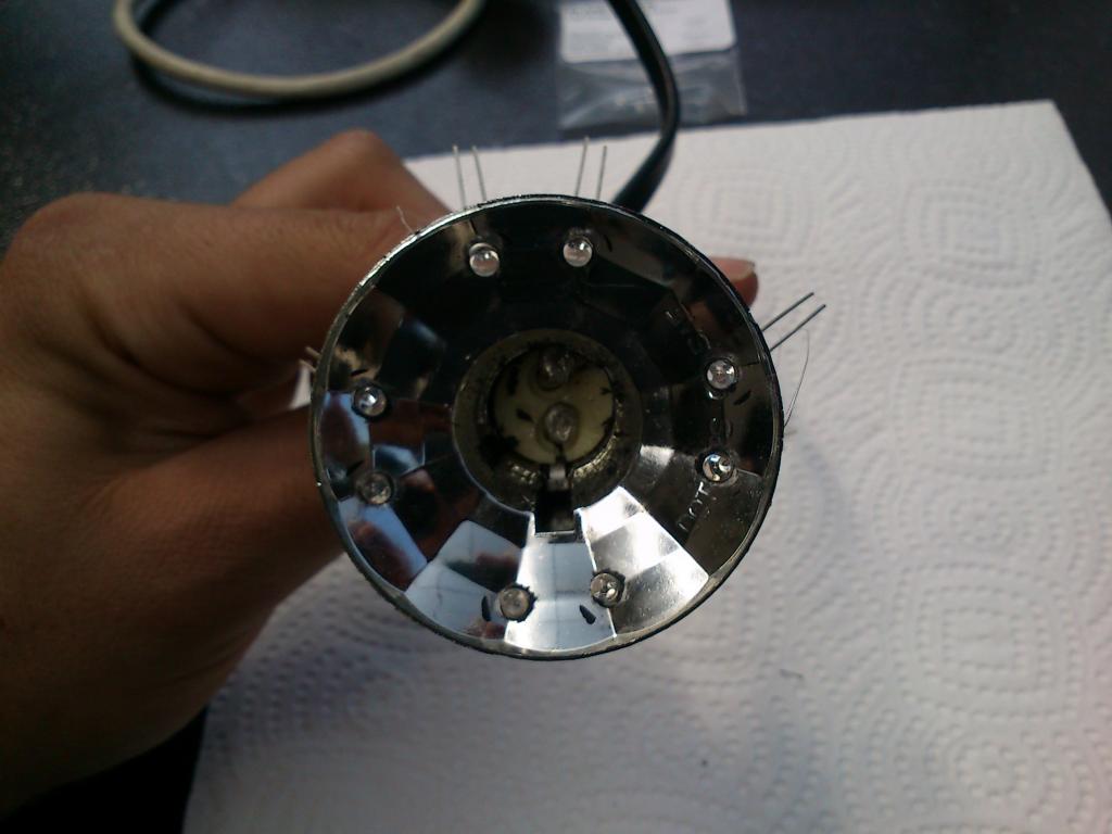

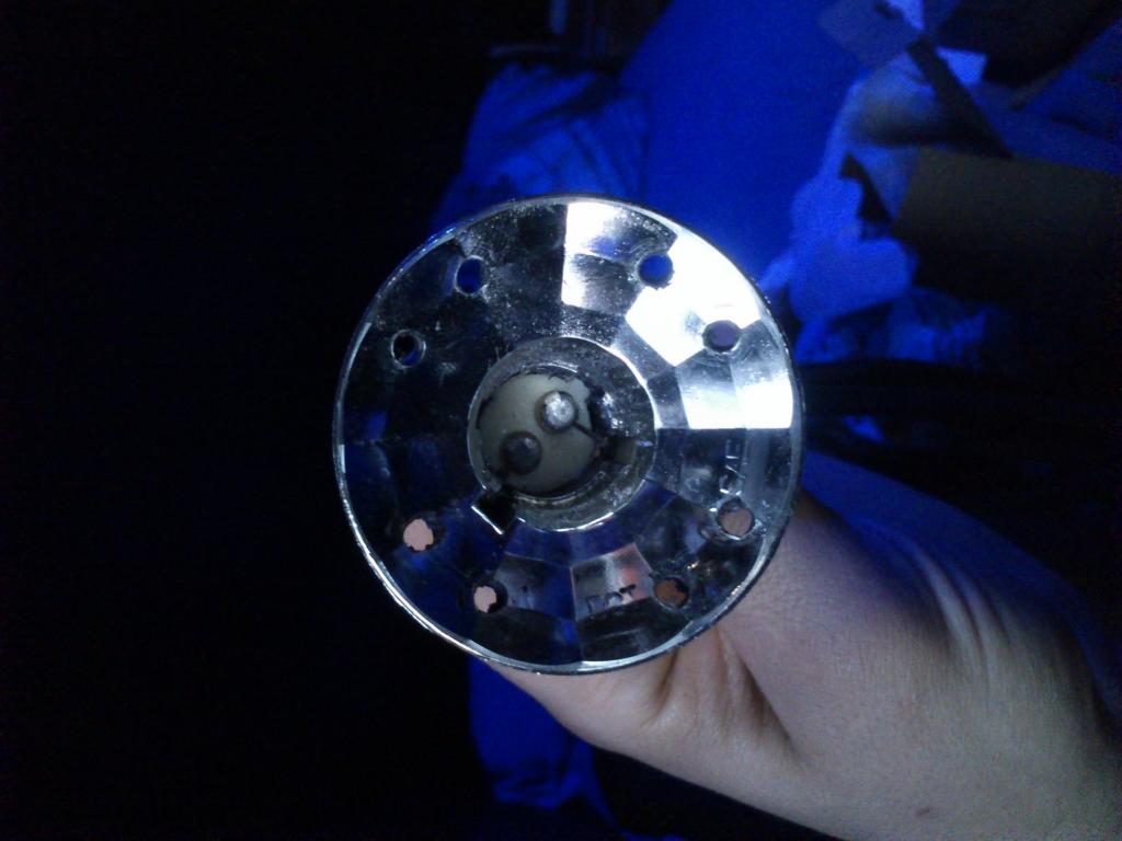

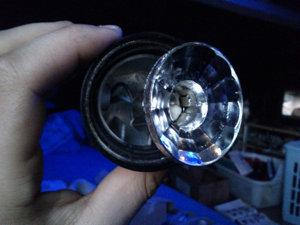

Alors, voila, LED et Resistance reçu, donc j'ai commencer le perçage :
Il ne me reste plus qu'a poser les LED et les câbler.

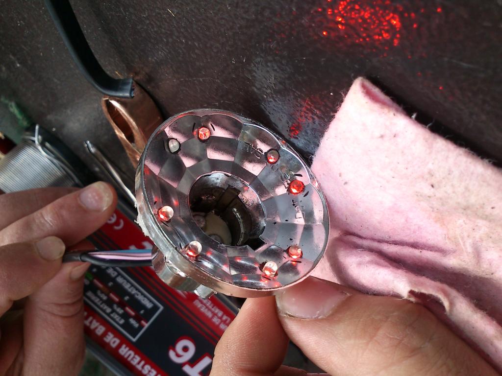

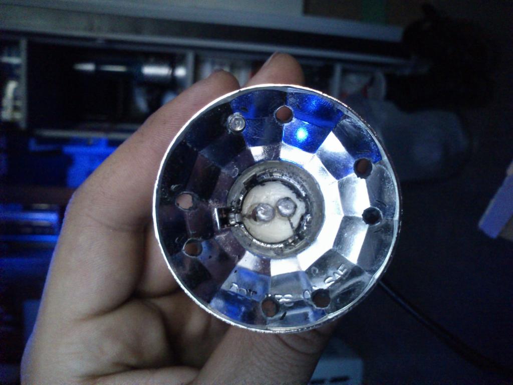

Alors aujourd'hui, collage des LED et branchement (+ essaie) avec le chargeur de batterie.

Fait gaffe quand meme l'eclairage des leds est assez directif
tu aurais peut être du les implanter perpendiculaire au plan du cabochon Wink

C'est ce que je voulait fait au début mais pas facile a realisé a cause de la forme du réflecteur.

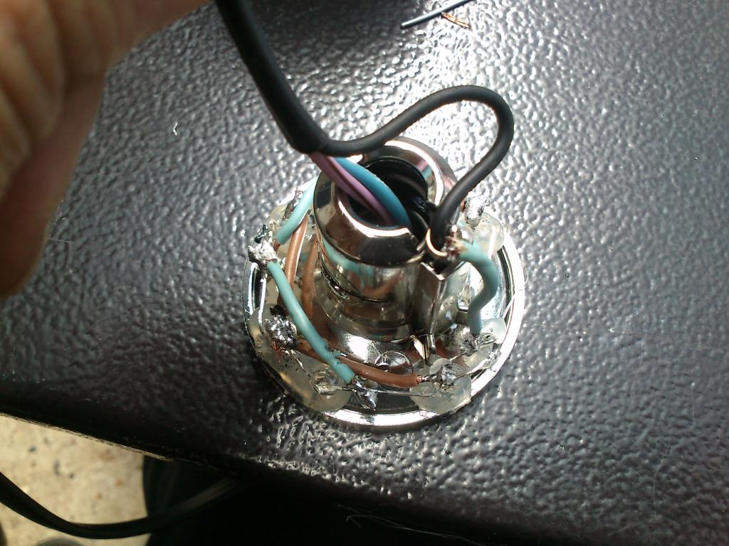

Bon les cabochons de feux AR avec casquette fumé sont en commande j'ai hâte d'avoir fini et d'avoir tout remonter sur la moto (reste a soudé les résistance et a passer le câble pour les cligno et a faire le branchement (j'hésite a garder mes cosse d'origine et rajouter des cosses supplémentaire pour c'est feux ou alors tout coupé et mettre des cosse que pour c'est feux ...)
Bon faut que je récupère du câble (1mm2) et de la gaine thermos au taf.

tu peux monter du cable en AWG 22 ou 6/10 , les leds consomment que dalle
et tu te feras beaucoup moins chier ! qu'avec du 1.5²

Certes mais je peut avoir du 1mm2 gratuit au taf

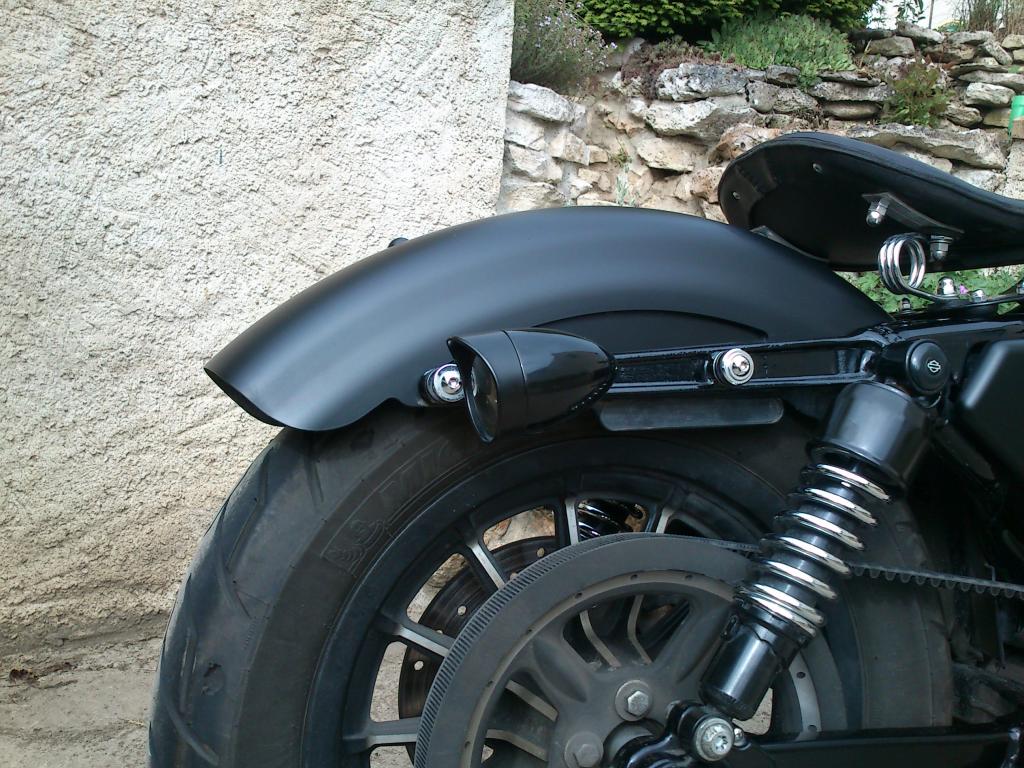

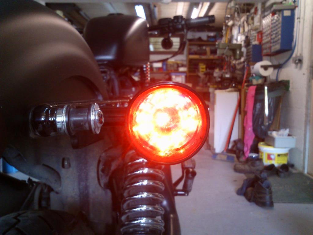

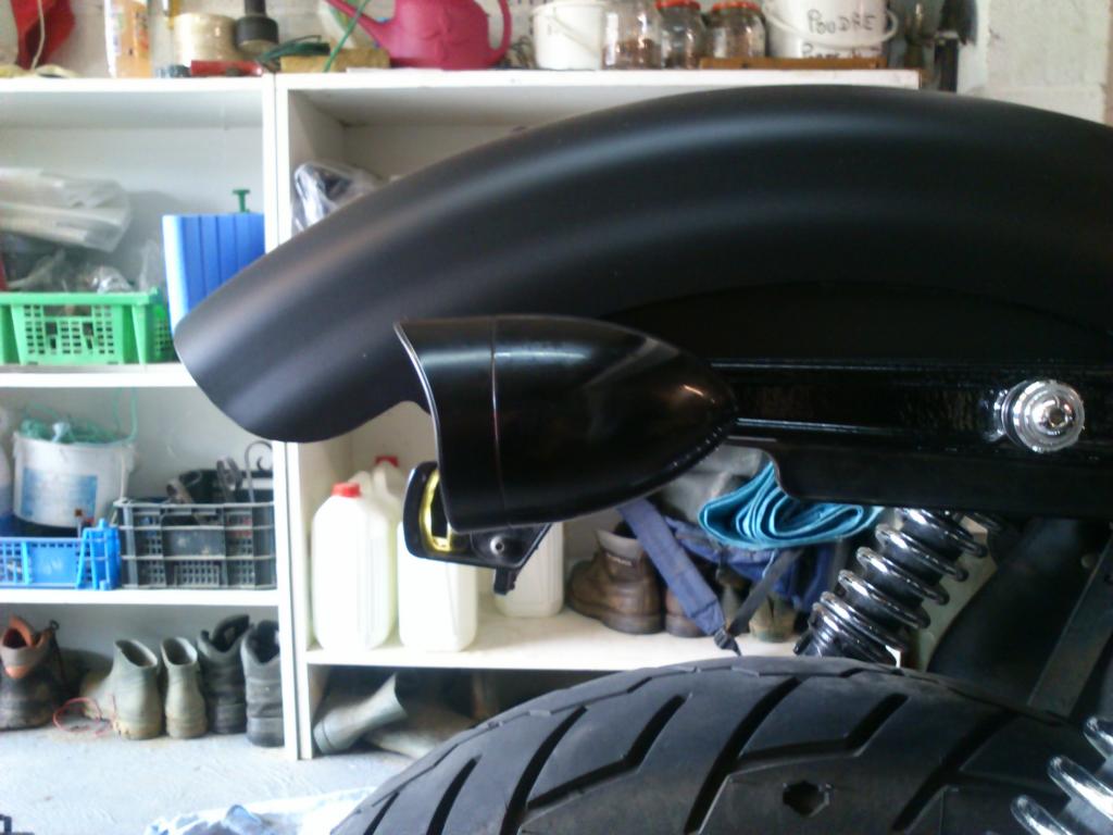

Bon voila, câblage et montage aujourd'hui (bon il me manque les cabochons a visière mais voila ce que sa donne avec ceux de l'avant poser a l’arrière ) :
Et 2 injecté sauvé
Mar 11 Juin - 18:04 (2013) MSN
Messages: 18 942
Message "Américanisation" ou du HDI à la version US Répondre en citant

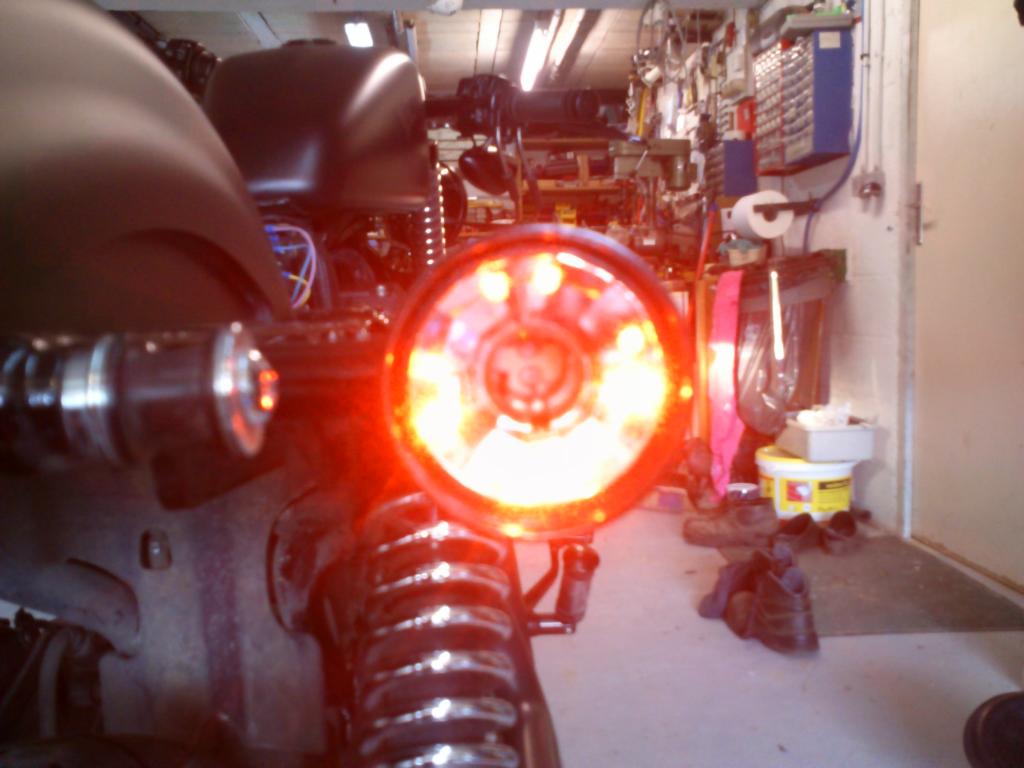

tu devrais mettre des photos dans l'axe parce que là c'est ... Obscure Mr. Green

Obscure a écrit:
Dans l'axe de quoi?
ben de la meule ou perpendiculaire au plan du cabochon des clignos Mr. Green Wink
