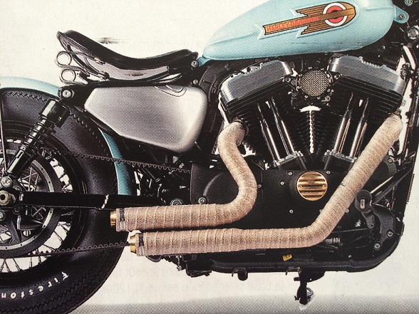

Salut tout le monde je reviens vers vos car j'adore ces échappement mais est ce qu'on peut trouver ces embouts dans le commerce d’après vous? Les échappements on l'air d’être des v&h.

Ca se trouve je pense faut fouiner sur la toile

Quelqu'un aurai le diamètre des Shortshots s'il vous plait?

Ça a l'air dit ressembler? Non?

Ca y ressemble meme pas mal

oui, ca ressemble aux shortshots , leurs sorties font 50mm mes chicanes interieurs font 48mm
il faudra donc des embouts < à 50mm

Ils les font en 44 ou en 50! On peut mettre des chicanes quand même d 'après vous?

di angelo l'a fait sur des Big Radius
regarde son post ....  Okay

Vu ou est le trou de fixation des vis sur ces embouts, si tu prends les 50mm, Ils ne pourront se mettre QUE SANS les chicanes .
Et si tu veux mettre des chicanes QuietBaffles (ce que je conseille! ), il faudra prendre les 44mm MAIS je pense que tu devras ajouter une bague pour arriver à un diamètre extérieur des embout à 48mm pour l’intérieur des chicanes ...
(je suis pas sur d’être très clair ! )

je les ai vus chez drugster garage et les 50 s'adaptent parfaitement aux vance par contre si t'as des chicanes ben ca ira pas car les embouts vont taper dedans
