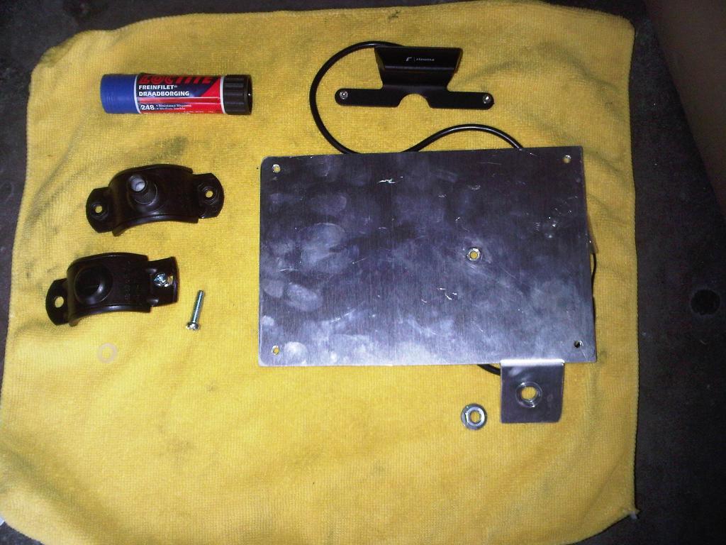

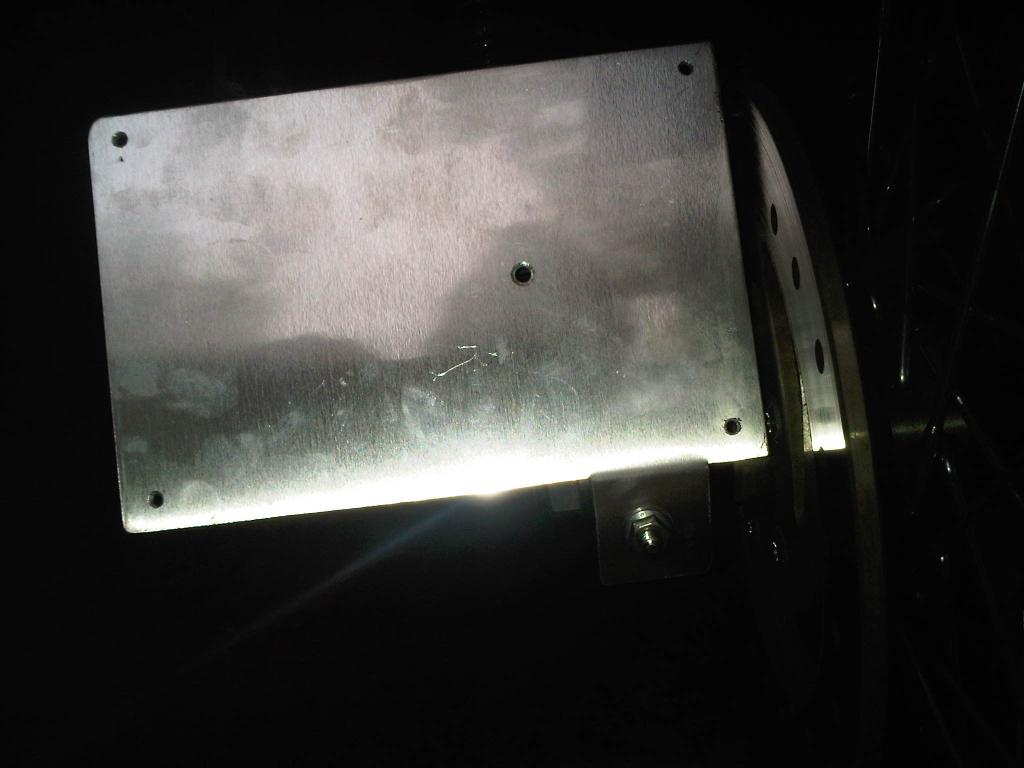

Matériel :
Une plaque alu de 3 mm découpe à la scie sauteuse : 9 €
Un support de tube électrique pour tube diamètre 35 mm : 0,65 €
Qqes vis inox tête fraisées 6 pans creux, qqes rondelles : +/- 10 €
Eclairage Rizoma : 35 € (pas encore installé)
Un écrou de tendeur de courroie à demander à son cons. HD
Temps de réalisation et de montage +/- 1H30'

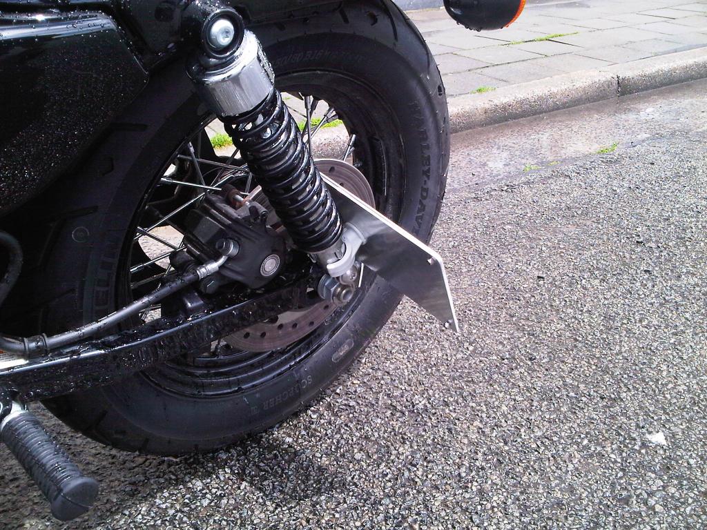

Il y a de l'idée (...) mais malheureusement cela ne vas pas tenir longtemps  Sad

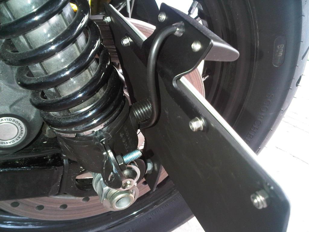

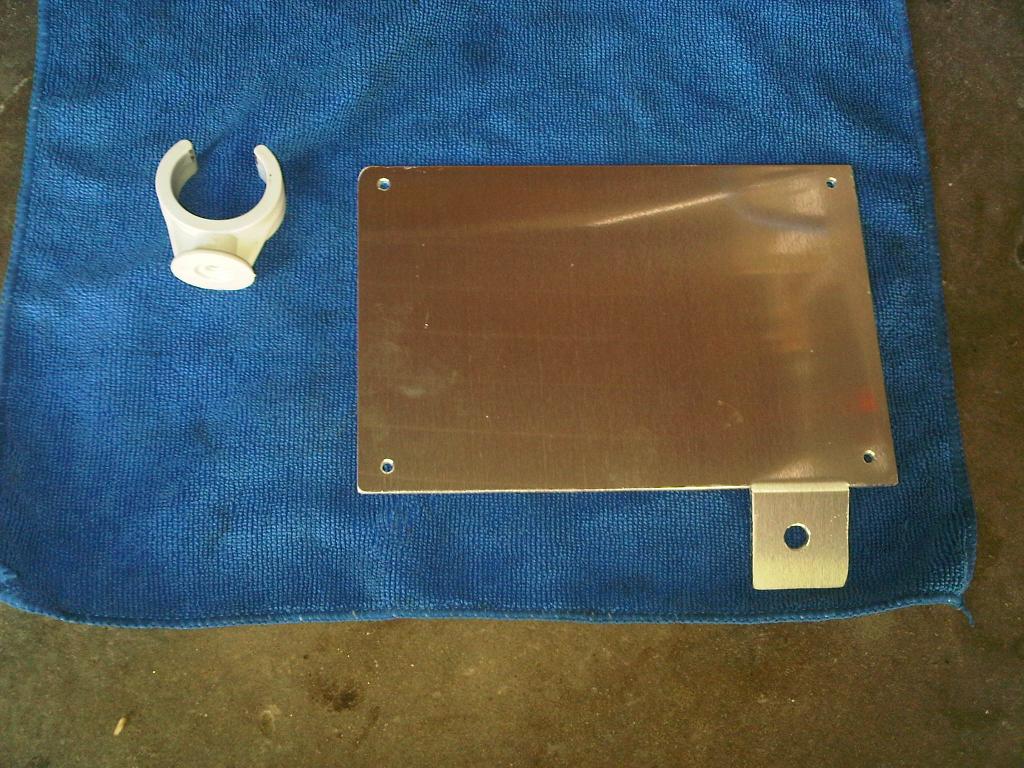

Pour l'instant c'est tjs en place, mais j'ai prévu d'y placer un raccord Sikla (acier + ctc) pour remplacer la pièce en plastique.

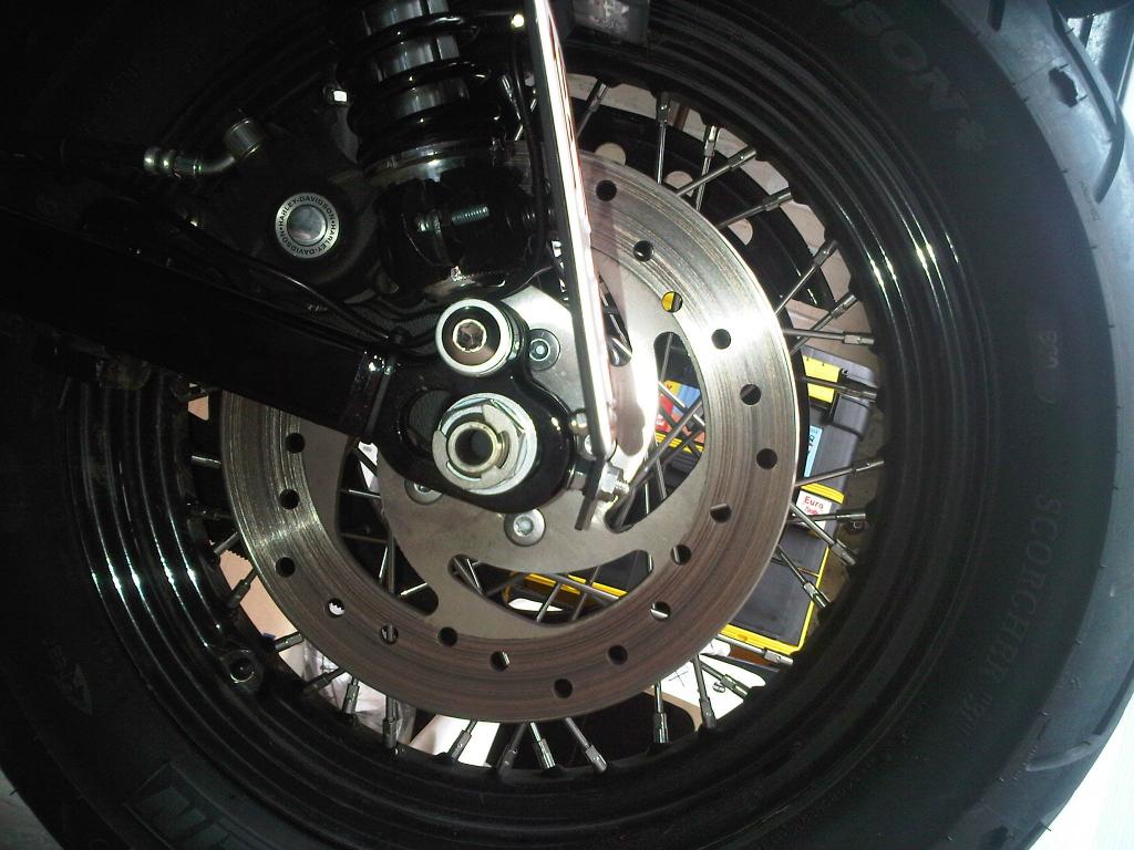

Pour atténuer l'impact des vibrations j'ai laissé sur la tige filetée du tendeur un petit bout du capuchon d'origine pour éviter le contact directe avec la patte en alu

J'ai qd-même bien poussé ce soir et elle est tjs en place...- vous avez remarqué quelle était fixée au tendeur de courroie ? Quand-même !

A 130km/h avec le vent, quand ça va tourner et taper dans le disque, je voudrais pas être à ta place.
niveau sécurité, je ne suis pas fan.

Impossible que la plaque tourne, la pièce qui est située derrière l'empêche. C'est déjà testé à 140 et approuvé...
Quoiqu'il en soit j'ai qd-même fait une version Heavy Duty Smile

Cette version est nettement mieux, félicitation

Nettement mieux, y a plus qu'a couper les vis qui dépassent Okay
