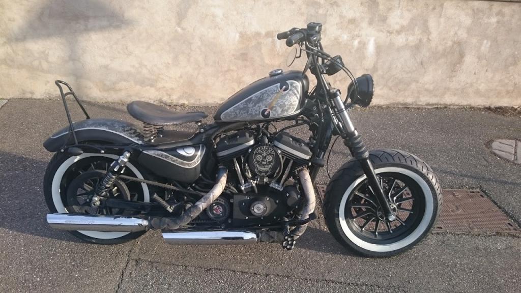

bylbyl
Inscrit le: 06 Juil 2012
Messages: 58
Localisation: entzheim
Message Projet Iron 883 bobber Répondre en citant
Salut a tous, je me suis lancé dans la même modification... Bon je n'ai pas pris le meme T de fourche, je l'ai pris en noir, et a priori, l'axe de roue n'est fait que pour remetre une roue de 19 pouces, puisque l'entretoise est intégrée à l'axe. En bref je me suis débrouillé pour faire tourner l'axe et retirer sufisament de matiere pour que ca passe.
Tout roule en revanche j'ai une question: J'ai réutilisé l'entretoise d'origine, et le disc de frein (apres avoir retravaillé le disc de la roue de 19 pour qu'il s'adapte à la roue de 16) et il y a un hic: Je n'ai pas eu areajuster l'etrier de frein (d'ailleur je comprend pas la manip) et au final j'ai 5mm d'ecartement en plus d'un coté par rapport à l'autre entre la roue et la fourche... Est ce que quelqu'un peut m'expliquer comment je dois faire pour revenir à un ecartement nominal et eviter de serer les fesses sur la route... Merci a tous
http://sportster.xooit.com/t7033-l-iron-de-bylbyl.htm?start=15#p346639
