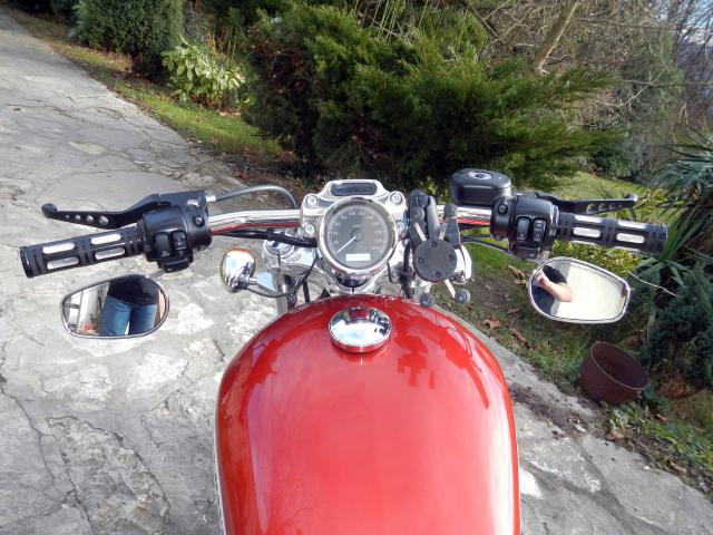

Pour les possesseurs de 1200CA et en général pour les dragbar, bidon de 17 et rétro stock, voila ce que j'ai pu faire.
Finalement j'ai fini par trouver une configuration qui permet d'inverser les rétro. C'est pas la solution optimum mais pour les biker d'1m80 ça le fait convenablement. Il faut encore légèrement se courber mais c'est plutot supportable.
L'astuce est la suivante :
- on passe le rétro de droite à gauche et le gauche à droite.
- jouez sur l’inclinaison des blocs de commandes en montant les leviers vers le haut
- orientez les tiges des rétro vers l'avant de la moto
- les miroirs doivent pivoter jusqu'à la butée du bas vers le haut (le bas étant le pouce quand vous tenez le miroir comme un playmobile)
- ajoutez une entretoise (ici un boulon perforé) sur la tige du nouveau gauche
Pas de choc contre le réservoir et visibilité très potable.

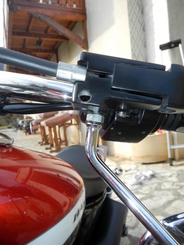

Bon voilà c'est réglé avec un support en plus Mr. Green
Ils sont plus "longs" que les poignées mais bon tant pis je m'y ferais
[/url]
Merci Fabcro Wink
