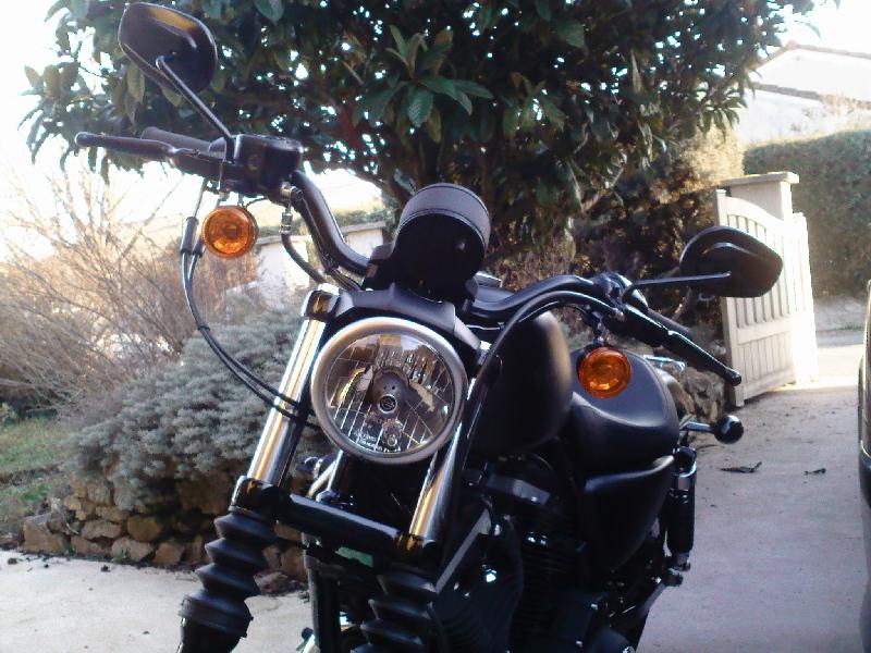

Punaise, ça c'est une tige loooooongue !!! Razz
Cela doit vraiment aider dans les ronds-points (et partout ailleurs).
Mes rétros gardent le même look que les stocks et sont légèrement plus déportés. Dans mon cas, l'amélioration est vraiment nette :

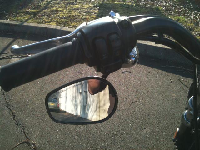

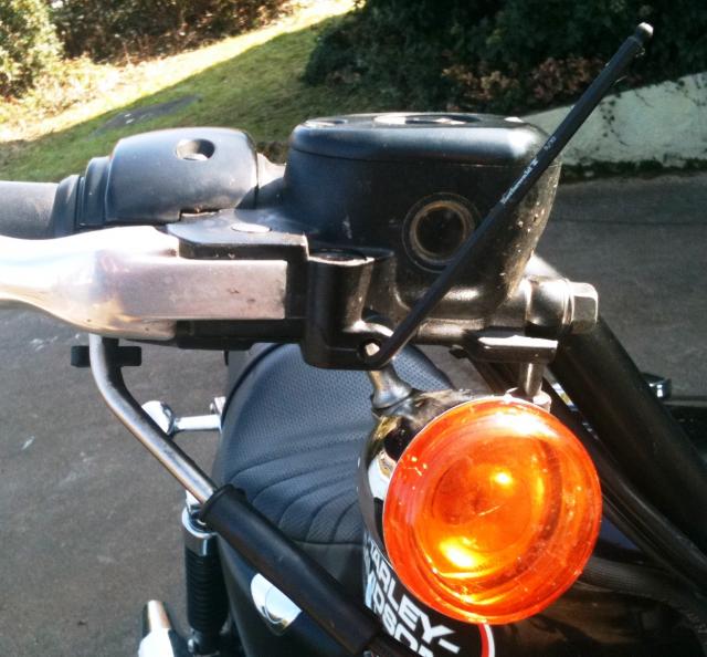

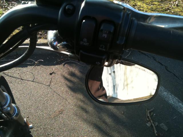

Salut, voilà je viens de déplacer mes rétros sous le guidon et j'en profite pour faire un tuto.
Le niveau à avoir est celui de l'empilage des cubes.
Clé plate de 1/2"
Clé alen de 5/32
10 minutes
1- Démonter les 2 rétro à l'aide de la clé plate et les mettre de côté il faudra inverser le gauche et le droit (hou balaise)
2- A l'aide de la clé alen desserrer légèrement les clignos. (fichtre)
3- Replacer les retro (le gauche à droite le droit à gauche)
4- Régler / serrer
5- Resserrer les clignos
Au niveau visibilité : Bah je me demande encore à quoi servaient les rétros avant, 100% du rétro est utilisé pour voir derrière.
