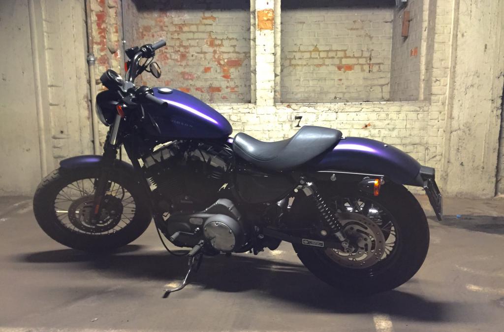

Première modif sur le Nightster : les rétros en inversés. 3min montre en main!!

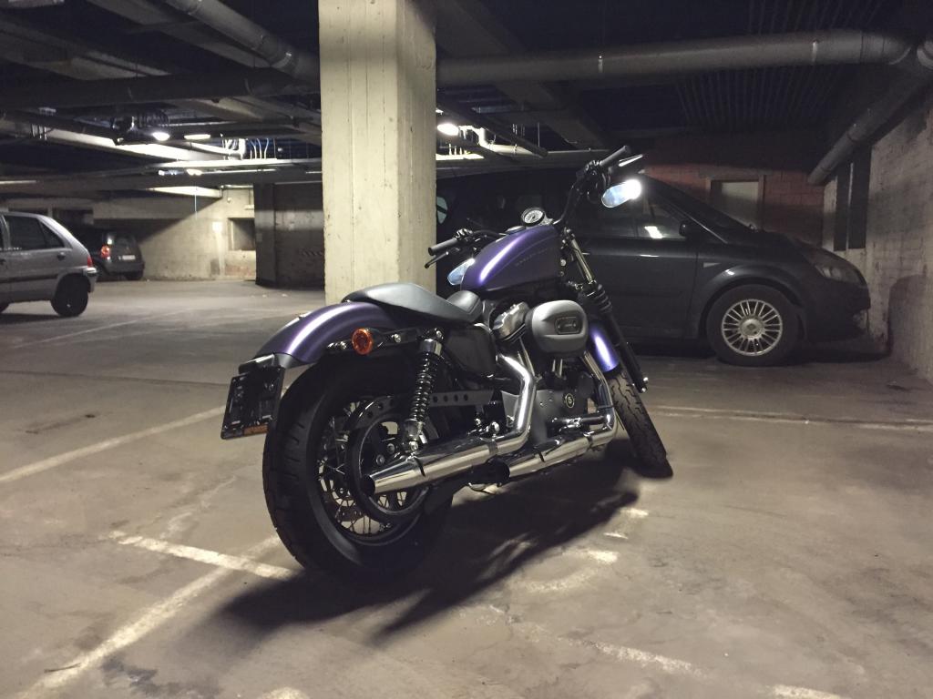

salut, possédant un 12 CA , c'était plutôt galère avec les rétros en bas, tu règles pour bien voir MAIS ça touche au résé !!! Evil or Very Mad
Donc après maintes réflexions Question Question
je me suis décidé et j'ai SIMPLEMENT changé de guidon !!
Un drag bar similaire à l'origine mais plus large (un 32 pouces) , soit ~4 cm de plus .
RESULTAT : le jour et la nuit.
avant ça touchait, maintenant je peux passer un doigt entre le résé et le rétro !!! Okay Okay

Et je parie que tu préfères la position avec ce nouveau guidon...  Wink
Mer 18 Fév - 15:24 (2015)
olivier49
Inscrit le: 08 Sep 2014
Messages: 174
Localisation: Brissac-quincé(49)
Message [DOSSIER] Inverser les rétros Répondre en citant
c'est un peu différent mais pas trop !!! je voulais surtout régler CE problème de rétros !! car roulé et ne pas voir se qui arrive derrière, c'est pas terrible !! et pire quand j'étais en ballade avec ma fille !!! plus qu'inconscient !!! Evil or Very Mad
mais maintenant c'est le bonheur !!! et pour pas grands choses niveau budget !! Okay , montage fait solo !!

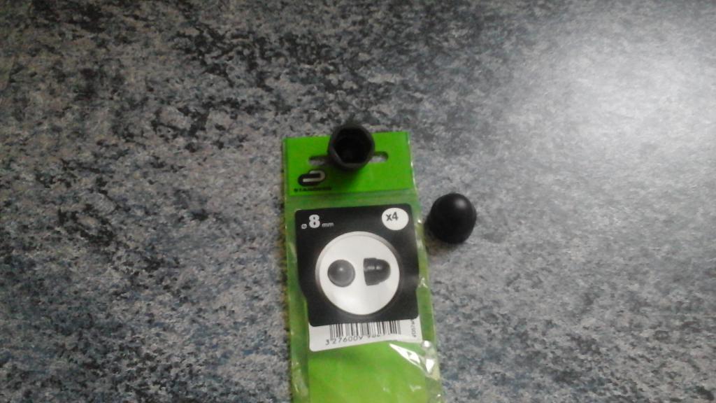

Avais oublier ça ! petits caches plastiques noirs pour cacher les écrous chromés des rétros !! Okay

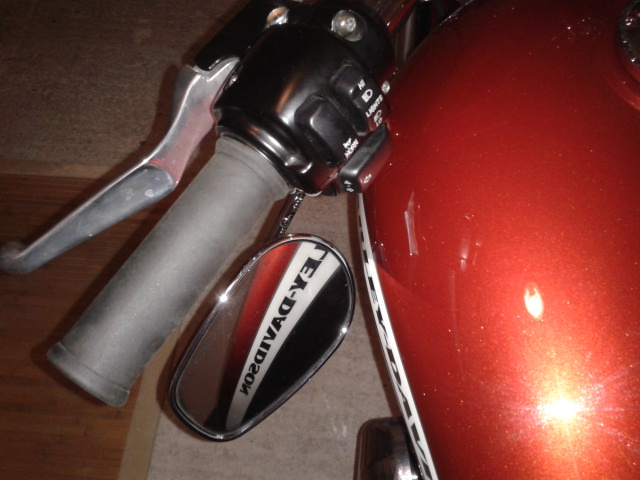

Pour ma part soucis avec l'installation de mes nouveaux retro Old School sur le 48 avec réservoir 12l...
Soit je vois rien... soit je touches ...
Si quelqun a une solution ... sinon je revend lol

Support free spirit, ou alors, un autre guidon plus large....
