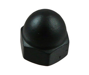

Par contre , l'écrou Nylstop qui se retrouve sur le dessus n'est pas joli joli, quelqu'un a un truc pour remplacer ces vilains écrous par quelque chose de mieux fini?

Un capuchon plastique ou un écrou borgne... Okay

Et oui , mais un écrou borgne au pas US et en plus suffisamment long .... j'ai pas encore trouvé sur le net, ça doit exister forcément.
tu connais une adresse Question

Trouvé !
1/4-20 Ecrou Borgne chromé sur Biker's store

apres avoir retournez vos retros l'ecrou est moche on trouve ça chez castomerlin pour moins de 2€
pour le diametre prenez du 13 c'est équivalent au demi pouce

PEPSIMAX a écrit:
Je l ai fait sur le iron et sans aucun regret je vois enfin derrière.
Sauf peut être le boulon qui n'est pas noir mais gris donc pas top qualité Harley mais bon Exclamation
tu vas au brico du coin et tu achetes ça
des caches ecrous noir ça coute 1€ en gros la piece
