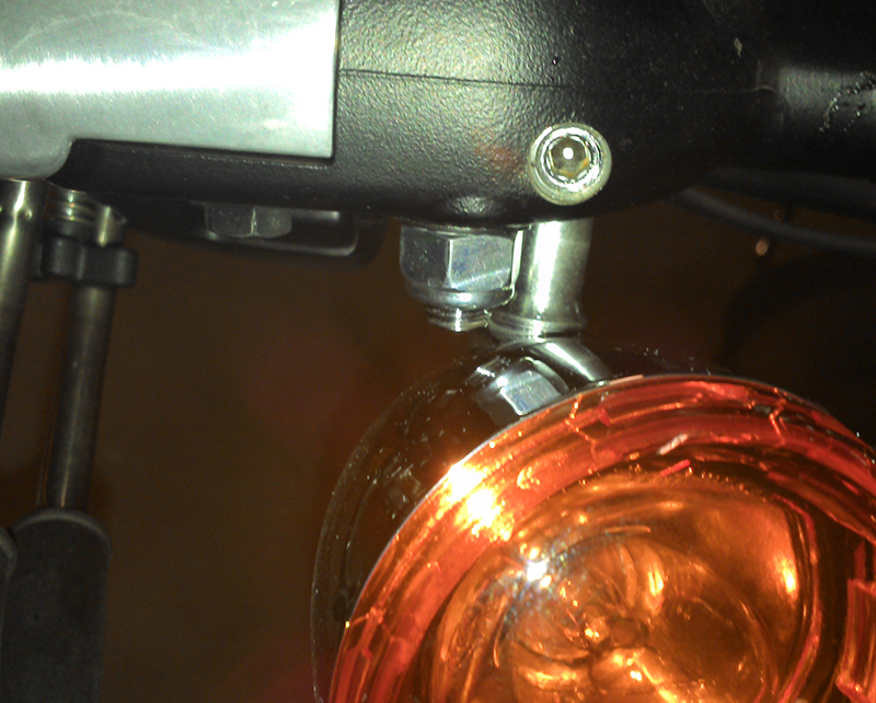

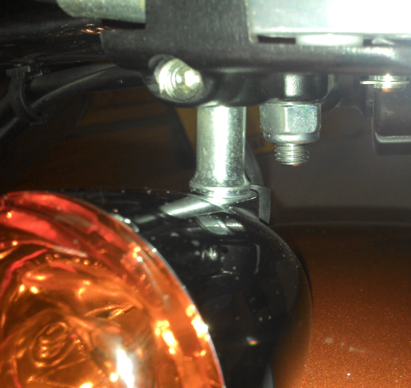

Je ressort le sujet car j'aimerai bien le faire sur mon CA...
C'est vraiment la misère en position stock... J'y vois vraiment que dalle... Evil or Very Mad
Si, en fait, je vois très très bien mes coudes... Super... Mort de Rire
Après avoir regardé ça de plus prêt, côté gauche (embrayage) ça semble pouvoir passer sans trop de souci avec le cligno.
Par contre, côté droit, y'a pas moyen, le pied du rétro bute sur le cligno...
Y'a une astuce???
Genre pattes de clignos plus longues ou que sais-je d'autre...
Je ne souhaiterai pas délocaliser les clignos sur la fourche... Ce qui serait la solution la plus simple, mais bon...
Et sinon, ça passe avec mon bidon de 17L?

Bon... Ça m'apprendra à lire les post en diagonal... prends ça
J'ai trouvé ma réponse...
Les clignos sont sur rotule, reste juste à trouver les outils en pouce maintenant... Embarassed
Au temps pour moi!!! Mr. Green

Bon, et bien voila...
J'ai essayé l'opération, et ça ne passe pas au niveau du bidon... Crying or Very sad Crying or Very sad
De plus, ça coince un peu du côté des câbles d'accélérateur... Là ça passerait quand même, mais c'est juste juste...
Une solution hors mis des tiges de rétros rallongés?
