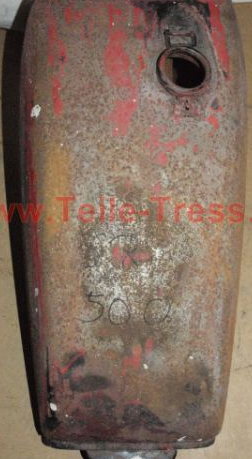

Re à tous, j'ai plein de question aujourd'hui héhé!
Est-ce qu'un réservoir dans cet état (autant de rouille à l'intérieur qu'à l'extérieur) est dur à remettre à "neuf"
Sachant qu'il vaut 69€ et qu'un en bon état (juste très légèrement piqué par la rouille) vaut 130€
Et qu'un en meilleur état vaut 200€
Car je ne voudrais pas qu'avec le temps passé et l'argent dépensé celui à 69 me revienne aussi cher qu'un en bon état! Smile

l'extérieur n'est pas trop grave en soit
car apres une bonne mise a blanc et un bon traitement
anti rouille tu repart sur un support correct
pour l'intérieur a part une injection de résine prévue pour cela
je vois pas d'autres moyen
mais au final je ne suis pas sûre que le coût en vaut la chandelle

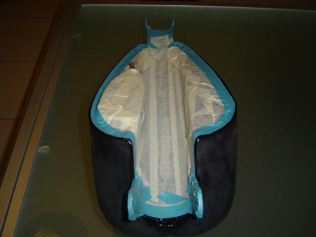

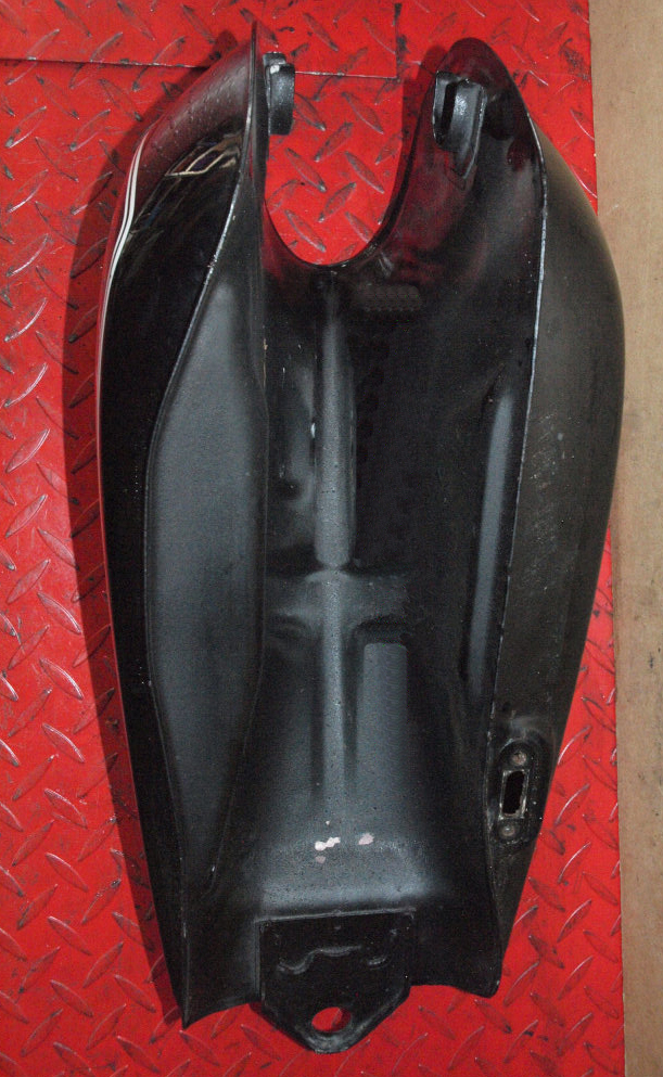

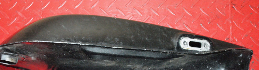

En fait le réservoir que je vise est comme ça vu de dessous :
Et ça devrait donner ça une fois à l'endroit :
Effectivement, il faut "boucher" le trou en haut à droite sur la photo 1 et en refaire un sur le milieu du réservoir.

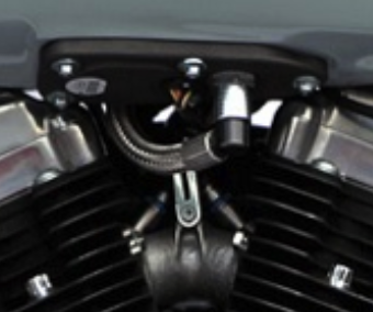

je sais pas si tu auras assez de place pour faire le trou
pour ta pompe a injection,car ton déport dessous n'est pas tres large
regarde et compare
tu peux deviner sous le scotch l'emplacement de la pompe a injection
je trouve qu'il y a plus de largeur sur le mien non Question

Effectivement le tien à l'air plus large.
Voici celui que je vise dans son intégralité
