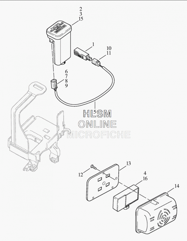

Message Voyant clé rouge du compteur allume sur 12r '06 Répondre en citant
Alors......
la sirene est indépendante du module de sécurité.
Le module de securité est egalement pour les versions internationale, la centrale de clico pieces numeroté 2/3/15 du schema
2: TURN SIGNAL MODULE, STANDARD ref:68920-07 chez megapart : 115,20 EUR
3: MODULE, SECURITY SYSTEM ref: 68924-07 chez megapart : 289,88 EUR + fdp
15: MODULE, SECURITY SYSTEM (JAPAN)
Voila pour les donnés.
Maintenant est ce que remplacer 3 par 2 n'empechera pas le demarrage de la becane..........
Jeu 26 Juil - 21:59 (2012)
