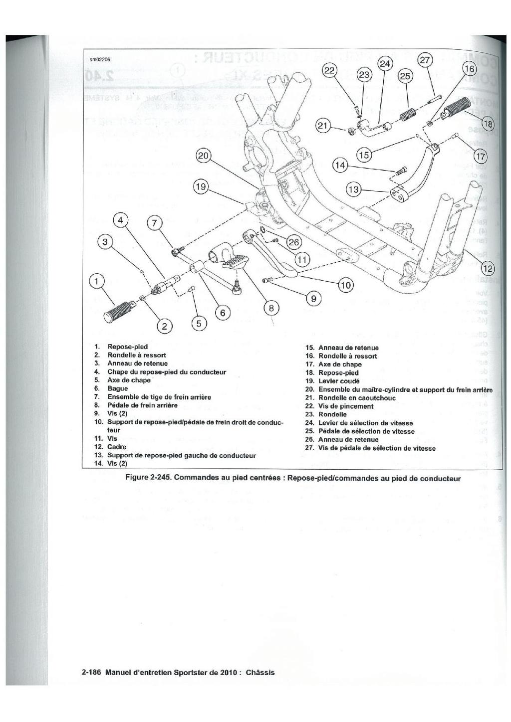

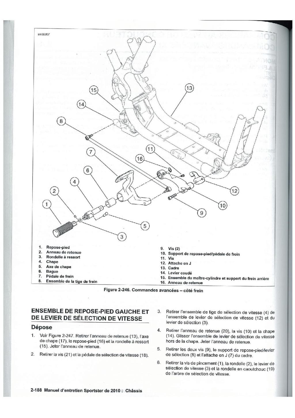

Je viens de scanner 2 schémas de montage des commandes.
Voici:
http://www.sendspace.com/file/7cy3g0
http://www.sendspace.com/file/k4rf56

juste une petite question a la con
est ce que l entre axe des visses de maintient des supports d origine son les memes que ce des commandes avancees ?

Yes of course !

2 ° question a la con
donc tu peux monter les support centraux en mode avancer si je me gours pas ?

Oui mais tes commandes vont avoir une drole de position !
Les supports ne sont pas du tout les mêmes.

Bonjour, je me pose une question existentielle : sur le schéma de montage des commandes médianes on voit en 21 une rondelle caoutchouc. Lors du montage des commandes avancées j'ai du l'enlever car avec ça passait pas.
Du coup la question c'est: suis-je le seul à avoir enlevé cette rondelle ?
Mar 8 Mar - 14:32 (2016)

Message Schémas commandes centrale et avancée Répondre en citant
Y en pas sur les commandes avancées
