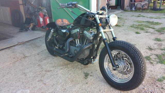

Salut alors je viens de monter de 5.00x16 et 4.00x19 sur un 883R et je dois dire que ça change pas mal la conduite!!
Perturbant surtout à faible allure, dans les manoeuvres.
Pour la conduite à allure normale, plutôt agréable je trouve, un mise sur l'angle un peu rapide qui peut surprendre au début, mais finalement plutôt marrante, et un peu plus lourde à remonter en sortie de virage (il faut dire que les 4.00x19 sont presque carré !
Par contre quelle gueule !!! Shocked J'adore Laughing

Alors franchement trop cool ces pneus!!
Elle est beaucoup plus joueuse qu'avant, et avec mon guidon tres étroit, c'est vraiment très amusant à conduire.
Je regrette vraiment pas.

Voila un MK2 a l'avant , c'est plutôt sympa surprenant en rond point a faible vitesse mais cool Okay Okay
