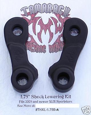

Faut juste pas baisser de 3 pouces parce que effectivement y'a un debattement important... Perso j'en ai mis un bien solide et bien epais :
ca rabaisse de 1.75" (+/- 4.5cm) mes amortos de road king (13"a la base)
Mes amortos ne tapes pas mais bon faut dire que c'est prévu pour un bouzin de 300kg ...

j'avais mis les meme en 1" avec mes amortos de superlow( 11.75") et je tapais pas mais les pots eux frottaient ... j'ai eu de belles gerbes a une sortie ! Okay
z'ont degagé juste apres ! Mr. Green

comprehensible en passant a moins de 11 pouces. Y'a certaines limites avec lesquelles pas jouer Smile En dessous de 11 avec des LK c'est a proscrire en effet

pourquoi la meme avec des strut? vu qu'il remplace les amorto ils sont dans l'axe, donc pas de bras de levier?

Réfléchis cher ami réfléchis ...
Moyeu du bras oscillant (qui va travailler à l'envers ...)

j'ai des amortos US de 48 avec une course de 75 au lieu de 50 d'origine achetés ici, j'ai voulu m'en séparer plusieurs fois pour des 412, j'ai eu du Q qu'un ami me fasse tester son 1200 avec des 412 en 11.5, ben pour rien au monde je prendrais des 412
quitte a les changer un jour, je prefere me prendre des trucs qui tiennent la route genre ohlins, EMC ou fournales, meme si ca coute la peau du Q ben tu te niques pas le dos
si tu peux te trouver les mêmes, c'est du tout bon mémé avec la précontrainte au max
