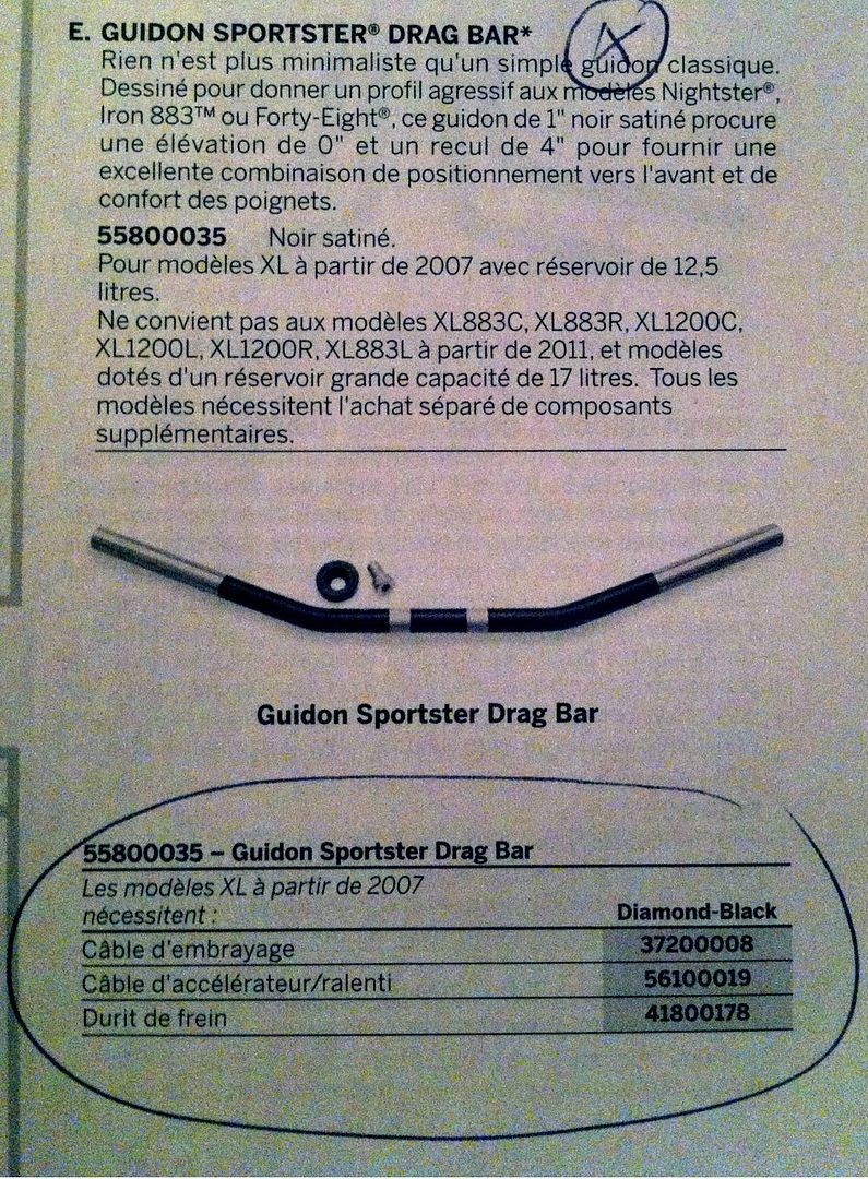

Salut les gars,
Je viens tout juste de commander un Drag Bar HD (Réf: 55800035) pour Betty (mon 48).
Par contre, quelque chose m'interpelle.
Sur le catalogue HD 2012, est indiqué qu'il est nécessaire d'acheter des composants supplémentaires.
Et voici la liste:
Cable d'embrayage
Cable d'accélérateur/ralenti
Durit de frein
Quand j'ai passé commande chez mon cons cet après-midi, il m'a dit que ces accessoires n'étaient pas nécessaires...
Mais il m'a aussi avoué que c'était la première fois qu'il vendait cette réf...
Bref, les gars, afin d'éviter un gag, pourriez-vous svp me conseiller?
A vous lire.
Merci d'avance.
Eddy

Ne te bile pas.

Ne te bile pas, ne te bile pas...ça n'arrange pas mon affaire ça Very Happy
En regardant le sujet: "vos guidons" certains disent qu'il est nécessaire de changer les câbles...
Il est nécessaire qu'ils soient plus courts sur un drag par rapport au guidon 48 d'origine?

Ben ton drag fait combien Question
Jeu 2 Aoû - 00:48 (2012)
Message Accessoires à commander avec Drag Bar HD pour Sportster? Répondre en citant
Tu dois avoir pris un drag entre 70 et 82 cms à tout casser, dans ce cas ne change rien, donc c'est bien ce que je te dis ne te bile pas.

Aucune idée de sa taille, c'est pas indiqué sur le catalogue.
Pourquoi il est indiqué des accessoires à changer sur la cata?
C'est ça qui me prend le choux!

Ben suivant la taille de ton drag tu dois changer ou pas ces éléments.
Après si tu commandes sans connaître la taille, on ne risque pas de pouvoir t'aider.
Et pour info, tu l'as payé combien Question
Puis ces tocards chez HD qui ne savent pas ce que tu dois faire. Rolling Eyes Ils feraient bien de vendre des carottes plutôt que de se prétendre vendeurs de tracteurs. Bannir

Je suis désolé de ne pas pouvoir donner plus d'infos... Sad
J'ai encore demandé à HD ce matin, et ils ne connaissent pas la longueur du guidon...
Ils m'ont reconfirmé qu'il n'y aurait pas de souci pour mes cables d'origine, et qu'ainsi il n y avait pas nécessité d'acheter d'autres câbles.
Pour le prix cata: 95€ sans compter ma petite ristourne habituelle (10-15%) je devrais le payer 80-85€.

J'ai monté un drag bar de 82 cm, sur mon Night sans aucun changement de câbles....ce n'est absolument pas nécessaire ! Okay

Idem pour moi, drag bar de 82 et tout va bien.

J'ai un 82cm, je n'ai pas de grands bras, ça me convient et je n'ai rien changé au niveau des câbles.

Le guidon tu peux largement le monter toi même. C'est le genre de truc qui est à la portée de tous.
