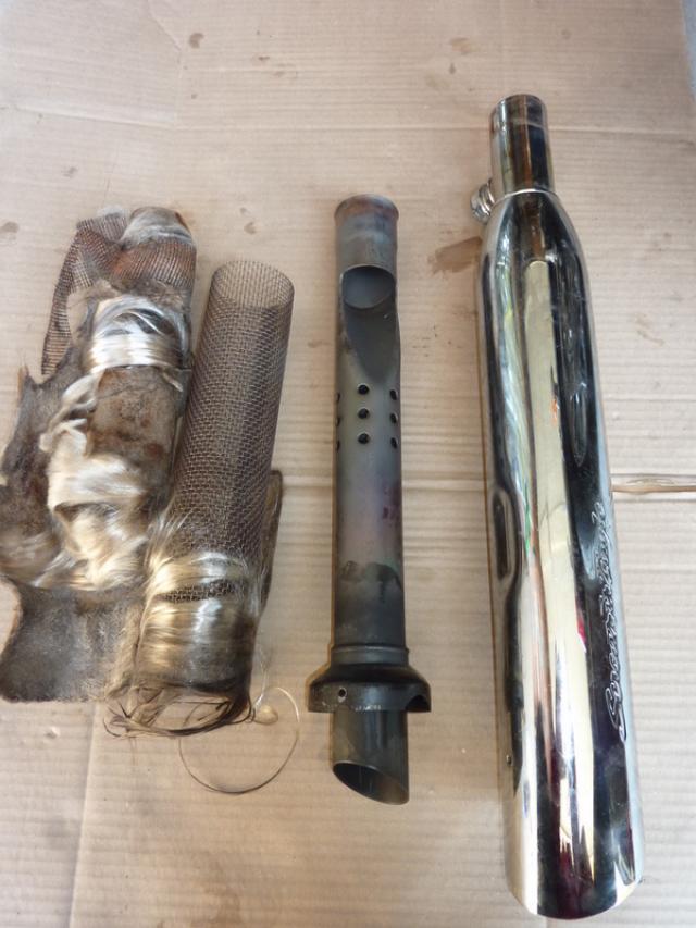

Regarde comment est faite une chicane SE Wink
Les gaz arrivent par le haut sur la photo, puis sont déviés vers l'extérieur de la chicane (la partie découpée et enfoncée les empêchent de passer par l'intérieur du tube).
Ensuite la seule solution qu'ils ont pour sortir c'est de passer par les rangées de 3 trous. Si tu les bouche, aucun gaz ne sort Okay
