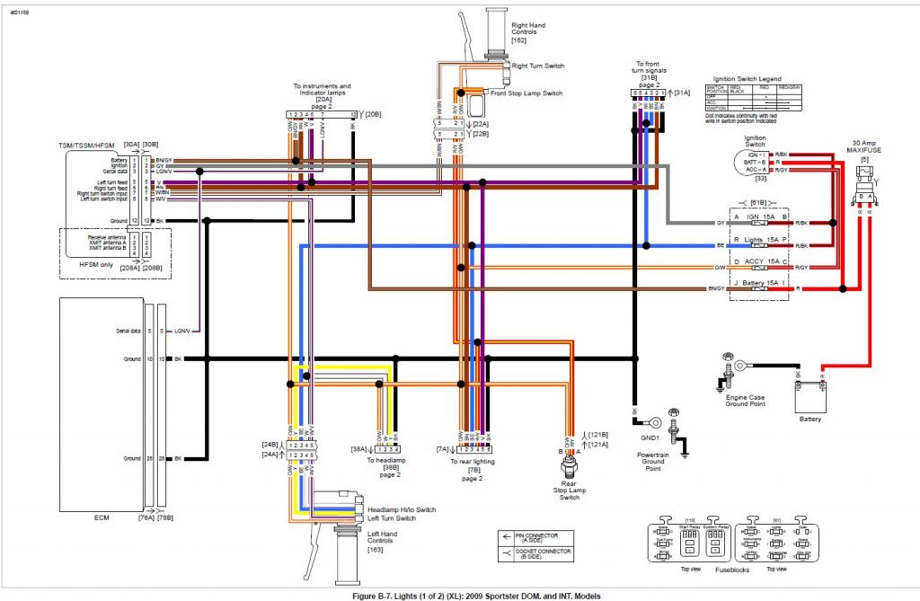

quelqu'un aurai t il le shéma electrique de l'iron 2010, juste pour reperer a quoi correspondent exactement les 8 fils de la prise qui sort du guidon gauche et que j'ai peut'etre un peu foirés en remontant la prise Molex
merki

Message Help Phare HI ok pas de phare LO !! Répondre en citant
Mer 29 Aoû - 18:42 (2012)
