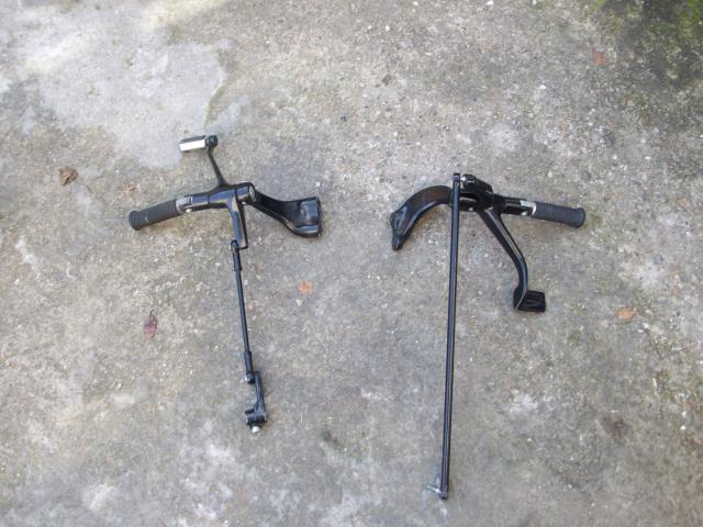

Cette pièce qui est a la base faite pour Softail et Dyna a du être adapter vu que sur les "grosses" la pédale de frein est plus large , un peut plus fine mais aussi percé en voici une =>
[img]http://i16.servimg.com/u/f16/09/01/19/24/dsc02912.jpg[/img]
Donc comment faire pour adapter cette pièce sur nos Sportster qui ont une pédale de frein "moulé" ?
La solution que j'ai trouvé , c'est de crée une patte (en Alu) de la dimension de intérieur du patin sur lequel je fixe ce dernier (grâce a l'emplacement de la vis d'origine) et le tout, visser (par 2 petits trou) au travers de la pédale de frein.

Une fois monté sur la moto => [img]http://img.xooimage.com/files86/a/b/7/dsc_1867-3708605.jpg[/img]
Alors, qu'en dite vous ?

Très astucieux!
Je me tâte à installer les mêmes cale-pieds que toi car je trouve qu'avec ceux d'origine des commandes avancées, la position n'est pas naturelle. Ils ne glissent pas trop?

Chouette boulot! Okay
Ça s'harmonise parfaitement avec tes cale-pieds. Okay

Geek_inside, les repose pied sont top, sa ne glisse quasiment pas (tu a des patin caoutchouc dessus) et puis sur le bout, sa fait 1 buté donc si ton pied est bien placer, il ne glisse pas du tout.
Bon, vu que la modif a été faite ce matin (en rentrant de vacance) j'ai pas encore eu le temps de tester.

Bon, petit essaye sur route et franchement nickel (la pédale est juste un poil plus haut, mais on s'y habitue vite).

Avec la tige de commande, tu dois pouvoir régler ça pour la baisser un peu. Wink

Non, c'est pas comme le sélecteur malheureusement ....

Ben, ta tige de commande est filetée, non?

Comme tu peut le voir sur la photos, ce n'est pas le cas (juste la tige du selecteur est fileté )

Merdum! Sad
Tu peux éventuellement la remplacer par une filetée.

Oui mais bon, sa la rehausse que je 6mm donc sa va .
